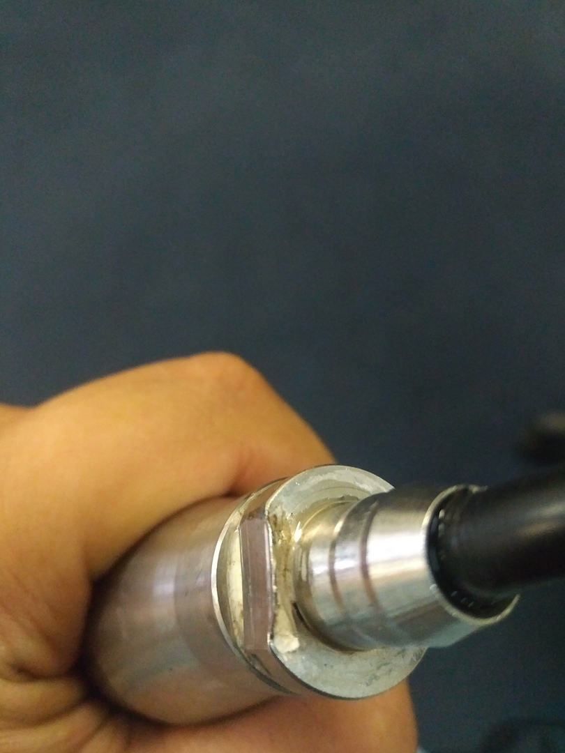

    Всем привет использовали такой датчик в лабораторных условиях и все было нормально.
    https://ru.aliexpress.com/item/1PC-...lgo_pvid=16993548-9634-4b28-bb06-e2a8e9d2d93e
    привезли на место в поле и похоже, что он сломался :)
    все время показывает значение 1024 иногда меньше вроде 800 или 900 без жидкости, до этого показывал значение 90-100 без жидкости, собственно вопрос, датчик как я понимаю не умер и его надо как-то калибровать или проводить дополнительные манипуляции, что посоветуете сделать?

  20. taste
    taste Нуб
    Всем привет и спасибо за советы, померил ацп, так и не понял что намерил :)
    на одной нодемку одно значение на другой другое, но не суть. но похоже дело в том что мы все-таки ушатали датчик, не понятно в какой момент, то ли во время перевозки, то ли во время погружения на 15 метровую глубину. лежит на столе, показывает 300, положил в воду показывает 450, шатаю провода показывает 700, возможно он разгерметизировался и в него попала вода, мне не понравилось механическое повреждение на нем и дырка где герметик, да и он какой-то вытянутый стал, фотку приложу. попробую разобрать его и посмотреть что внутри, отпишу о своих успехах)
    [​IMG][​IMG]
