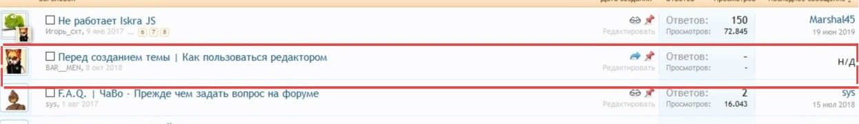

  6. NikitOS
    Прочитайте закрепленное сообщение и исправьте ошибки

  10. NikitOS
  11. NikitOS
    Открыть и читать.
    Надо сделать объявление на полэкрана, чтобы видели

  13. parovoZZ
    На здоровья))
