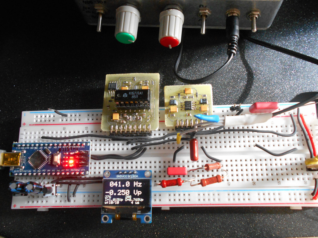

    крутишь ручку генератора - ардуина измеряет и отправляет в ком-порт герцы и вольты, точки для измерения рассчитываются экспоненциально как в музыке темперированный строй. только не на 12, а на 10. то есть не на 10, а на 80. то есть ряд десятичный, и на каждую декаду 80 точек.
    измеряет почти как в симуляторе. Разве что в районе 100гц и ниже какое-то занижение из-за непонятных паразитных явлений.
    для экранчика использовалась библиотека ASOLED очень маленькая и удобная https://github.com/NikolayDikiy/ASOLED

    понял почему на низах получилось отклонение от симуляции - у меня ж не 910К входное сопротивление повторителей на ОУ - там еще мегаом с полпитания идет, так что 500К. если это учесть то ваще точно получается
    еще понормировал по входному сигналу
    ваще не отличить

    на картинках - верхний график из симулятора, нижний из екселя построенный по данным снятым приблудой - по щербинкам можно заметить что есть некоторые шумы и погрешности. или что? картинки не прогружаются? вроде хостинг приличный

    А измеритель на фото у кого АЧХ измеряет?
    Какой диапазон возможных измерений – до 10КГц?
  6. akl
    akl Гуру
    измеряет ачх схемы что собрана из 2х конденсаторов и 3х резисторов что торчат справа от экранчика. правда на фото они уже неправильно воткнуты, т.к. перед этим их выдергивал и измерял чтоб точнее симулировать. Сама схема на верхнем графике нарисована в виде серой картинки. Это что-то вроде простейшего фильтра убавления средних частот.
    в программе заложил верхний предел 20кгц, т.к. это для звуковых целей в целом. но в принципе оно может где-то до 60кгц работать, правда там уже всякие паразитные эффекты влиять начинают и оно там скорее всего будет безбожно врать

    ктрл-ц ктрл-в из монитора порта.
    не шарю в этом. Мне АЧХ бывает нужно иногда чтобы сделать например какой-нибудь усилительный каскад для гитарного увеселителя или примочки и прикинуть где там будет срез песка на ВЧ и бубнежа на НЧ, что с нижней серединой и т.д. Впрочем приблуду эту я собрал скорее по приколу.

    это двухканальный вольтметр с функцией измерения частоты и внешним генератором с ручным приводом. то есть полуавтоматический измеритель ачх :rolleyes:
    и ваще какие еще функции должны быть у измерителя ачх? тут единственно ограничение что частоту генератора приходится крутить вручную, все остальное вполне автоматизировано, на полное снатия ачхи уходит минуты 3.
    в принципе, вместо внешнего генератора можно подключить просто воспроизведение звукового файла с плавным увеличением частоты и будет полный автомат

    верхний график это симулятор. видно что в реальной схеме ФЧХ косит относительно симуляции, особенно на ВЧ. Красная линия это ФЧХ куска провода - то есть дело не в программе, а в каких-то паразитных параметрах то-ли измеряемой схемы то-ли взаимодействующих с ней параметров буферов на ОУ. Впрочем и так сойдет, главное что АЧХ по прежнему получается прекрасно:
    из-за того что изначально не рассматривал такое развитие, второй канал компаратора пришлось раскупоривать при помощи навесного СМД-монтажа
    еще нашел в ютубе звук с плавным нарастанием частоты од 20 до 20к - работает отлично, за 2,5 минуты готова целая ачх полностью автоматично

    снял 9000 графиков ФЧХ разных делителей - из них видно, что странное фазовое искажение не зависит от абсолютного значения номиналов резисторов, но зависит только от напряжения которое получается в итоге. Так же у всех этих делителей абсолютно одинаковые прямые АЧХ
    графики:
    из этого всего, а так же из рассмотрения овцеллограмм (к сожалению у меня одноканальный овцелограф, поэтому он не очень помогает в таких ситуациях), кажется что дело в том, что мой компаратор на LM358 тупо слишком медленный, из-за его медлительности с повышением частоты квадраты превращаются в треугольники, а при меньшей амплитуде на входе эти треугольники еще сильнее портятся и фаза двигается таким хитрым образом.
    Если будет не лень попробую найти более быстрый однополярный ОУ и запилить компаратор отдельным модулем.
