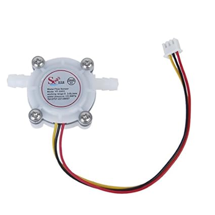

    Я совсем новичек в ардуинах и в прочем таком, так что не пинайте. В этом топике хочу задать вопрос:
    как сделать датчик потока, чтобы он подавал на выход +5В либо 0В в зависимости от того есть поток или нет..
    Детектировать поток хочу датчиком потока от кофемашины, YF-S401:
    что мне надо: получить на выходе +5В либо 0В, есть поток или нет. но датчик этот походу работает не так. там что то вроде датчика холла и он кидает импульсы с частотой пропорциональной скорости потока..
    А как из него сделать просто датчик типа "есть-поток/нет-потока"?

    Считать импульсы по прерыванию. Если есть импульсы - есть поток, если нет импульсов какое-то время (большее, чем самый большой допустимый промежуток времени между импульсами) - нет потока.

    да не.. про код я найду сам) я к тому что без микроконтроллера тут не обойтись? да?
  4. ostrov
    ostrov Гуру
    Можно и без контроллера обойтись, но знаний потребуется еще больше чем тех которых нет про контроллер.

    NE555, как вариант. http://www.joyta.ru/648-primery-primenenie-tajmera-ne555/ - и не надо микроконтроллера.

    блин. а что если просто кондер? или какую то R-C схему.. только как расчитать номиналы?
  11. DIYMan
    DIYMan Guest
    RC-цепочка - кучу онлайн калькуляторов, один из: http://electronics-and-mechanics.azm.su/page30.html
