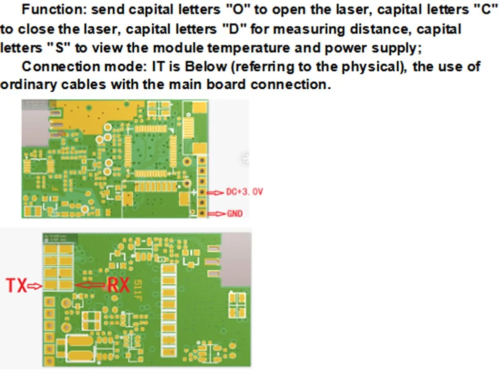

    Возможно ответ в этой картинке: [​IMG]
    После соединения с платой отправляй на нее соотв. команда и получай ответ.

    Видимо имеется ввиду лазерный целеуказатель (в некоторых дальномерах есть точка для ориентира). Посылаешь заглавную O — включаешь, C — выключаешь, D — запрос дистанции, S — температуры.
    Там написано по аглицки.

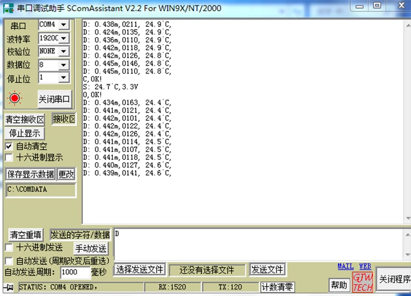

    Здесь эти операции делаются с помощью монитора COM-порта:

  11. Я понял, что можно подключиться к ноуту, выбрать ком порт, задать скорость 19200 и готовая програмулина будет выдавать данные.

    Это не готовая программулина, это обычный монитор com-порта для компа. Через com-соединение подаются управляющие символы (O, C, D, S) и в ответ устройство возвращает данные. Программулина просто отображает данные передаваемые от кома на устройство и обратно. Это же можно делать используя ардуину, но, возможно будут нюансы с тем, что там не классический com-порт а TTL (а может и не будут).
    Скетч для ардуино может быть простой. Обычный обмен данными через com-порт. Посылаем команду, получаем ответ и анализируем.
