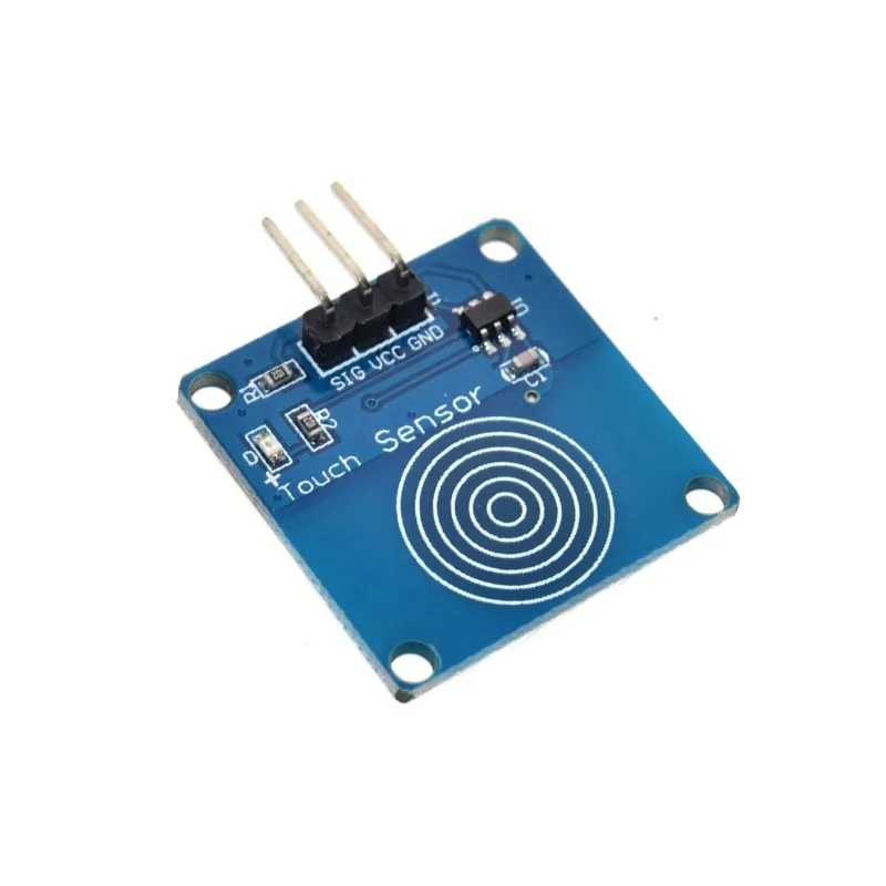

    Доброго времени суток! Суть вопроса в названии темы. Есть несколько емкостных датчиков прикосновения TTP223B. Буду использовать их как кнопки навигации. Можно ли такое реализовать? Заранее спасибо!

    к одному пину - нет.

    rkit Гуру
    Можно, но очень сложно и не стоит трудов.

    Unixon Оракул Модератор
    Альтернативный вариант - 1-wire расширитель портов типа DS2408.

  7. ostrov
    ostrov Гуру
    Каскад входящих регистров и цепляйте хоть сотнями. Правда 3 пина потребуется.
    Да, можно добавить отдельный контроллер и гнать по 1 проводу инфу о кнопках, например через UART.

  9. ostrov
    ostrov Гуру
    Этот способ устойчиво работает до 10 кнопок. Да и то надо постараться. Дальние кнопки настолько становятся близки по показаниям, что уже могут пересекаться. Прибавьте плавание от температуры и поплачьте. ) Я такие клавы делал 3х3 и 3х4, исплевался, ушел от этого на старый добрый опрос вертикаль/горизонталь.

    akl Гуру
    это да, но аналоговых входов несколько, и если на каждый подключать по 2-3 кнопки, то будет ок

  13. Unixon
    В одну сторону управление можно гнать (как на старом QuadDisplay), но данные из регистра по тому же проводу не вытащить. Возможно, существует какая-то хитрая схема с таймингами, но это переусложнит задачу. Если кнопок мало, проще аналоговую клаву сделать, если много - далласовский однопроводной экстендер взять, хоть он и дорогой.
    Самый простой вариант - взять более многоногий контроллер и не страдать фигней.
