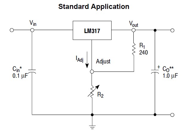

    Привет, есть китайская серва SG-5010, ардуино, блютуз модуль и пара аккумуляторов 18650
    Нужно сделать так, чтобы от команды с телефона, отправленной по блютузу, серва проворачивалась на определенный угол, и при этом запитать ее от двух 18650 аккумуляторов подключенных последовательно, тк питают они не только серву но и мотор
    Почитав характеристики этой сервы выяснил что предел напряжения для нее - 6 в, а два 18650 аккумулятора выдают 8, пришлось делать стабилизатор напряжения, собирал по этой схеме
    Понизил напряжение до 5.5в, подключаю серву и она отказывается вращаться, при этом издавая либо тихие постукивания, либо писк, зависит от стороны в которую я заставляю ее повернуться.
    Подключаю серву к ардуине, без стабилизатора и серва почти без проблем крутится, только иногда блютуз модуль отключается, может питания им не хватает, не знаю
    И так же без проблем она крутилась при запитывании от одного 18650 аккумулятора
    В чем может быть косяк и как запитать эту серву?

    Поставьте кондинцатор на питание и будет Вам счастье!
    Это что такое? У вас с таким монтажом никогда и ничего работать не будет. Фото не соответствует приведенной схеме. Почему вы решили, что этот корпус 317 не перегреется?

  10. Эти сервы потребляют пики по 2А. Соответственно считайте себе регулятор, способный на такие переходные токи без падения ниже 4.5В. То. что вы сотворили - даже близко не то.
  11. NXRT
    NXRT Нуб
    хорошо, а где можно посмотреть хотя бы примерную схему такого регулятора?
  12. прочитать даташит
  13. parovoZZ
    поставить DC-DC понижайку. Линейный стаб аккумы высосет за здрасти.
  14. При таком перепаде напряжения ощутимой разницы нет.

    Нет. У яво дело не в этом.
  17. parovoZZ
    при 2-х амперах и перепаде в 3 вольта в тепло уйдет 6 Вт. В ШИМ стабилизаторе такой же КПД? Сумневаюсь. К тому же, там где 317 уйдет в защиту по току, у ШИМ стабилизатора тупо просядет напруга.
