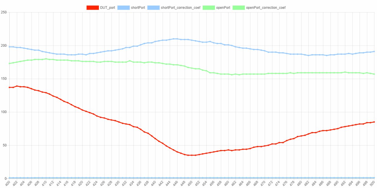

    Я попробовал inverted-Vee (чтобы согласовать), только на похожем модуле 3DR. Дальность поразила, точнее, "пробиваемость". Через несколько бетонных домов стало принимать. Не надо никакой мощщи, всё в мизерных милливатах и законно.
    Антенну подрезать надо по прибору.[​IMG]

    И по этому графику - на чем он измерялся?

    По какому прибору?Амперметру?Вольтметру?

    График - самописная программа на JS. На СОМ-порт бегут данные от ADF4351, который дает волну через самодельный резистивный мост. Дисбаланс с эталоном в диапазоне 0-2ГГц и 3-6 ГГц доли мВ. С антенной - десятки и сотни мВ. Через направленные ответвлители МАС результат аналогичный. Вообще, при наличии КСВ-метра антенну можно сделать из скрепки, лишь бы гнулась легко. [​IMG]
