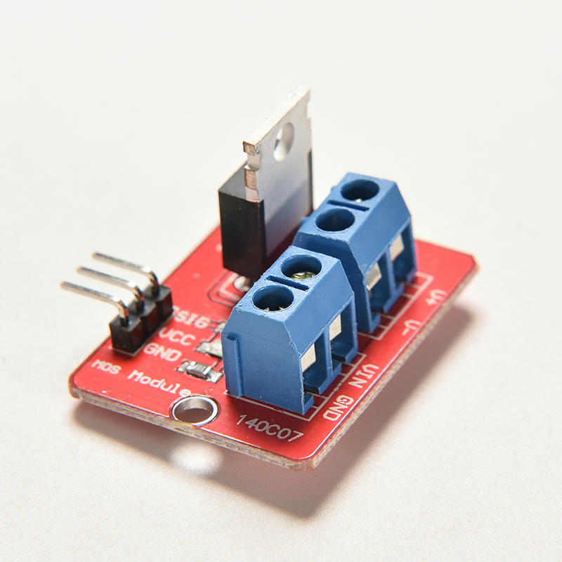

  16. djtimoha
    djtimoha Нерд
    Всем спасибо, услышал всех. Вопрос, нужно ли ставить мосфет (ключ) на релюху чтоб ардуинка не вылетела?
  17. DetSimen
    DetSimen Гуру
    Нужно. Да с защитным диодом.
  18. djtimoha
    djtimoha Нерд
    А
    IRF520
    такой пойдёт? [​IMG]
  19. b707
    b707 Гуру
    нафига такой огромный модуль? возьмите просто мосфет - он раз в 100 меньше места займет
  20. djtimoha
    djtimoha Нерд
    Дело в том что у меня есть без дела такой IRF520 воляется.
    Просто многие говорят что релюха может убить ардуинку, я на ардуинку буду 12v. подавать.
    Реально не выдержит релюху?
