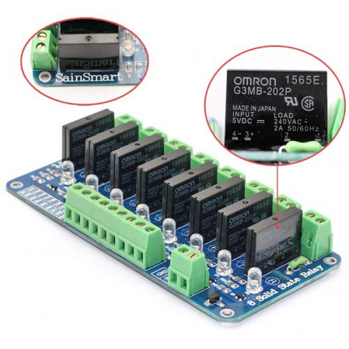

  1. Купили вот такое вот реле 8 Channel 5V Solid State Relay
    К выходу подключено +12 вольт постоянных от адаптера и на замыкание. К входу 5 вольт. При подаче сигнала с дуни загорается светодиод, реле замыкается. При обрыве сигнала, светодиод тухнет но реле остается включенным. Когда вытаскиваешь +12 вольт, реле размыкается.
    Попробовал подсоединить лампочку 220 вольт. Все шикарно работает.
    С переменным током работает, а с постоянным нет.
    Вопрос знатокам: Как сделать, чтобы работало и с постоянным? Интересует именно ответ на вопрос, а не предложения поменять реле.

    Никак. Силовой элемент в этих реле - симистор (Triac), он сам не отключится пока через него не перестанет течь ток. При переменном токе он отключается каждый полупериод - т.е. 100 раз в секунду при частоте 50Hz, после чего каждый следующий полупериод встроенный драйвер включает его снова. Для постоянного тока нужно другое твердотельное реле, у которого в качестве силового элемента используется полевой транзистор (MOSFET). Бывают твердотельные реле для переменного тока с двумя встречно-включенными полевиками вместо симистора, такие будут отключаться на постоянном токе, но, к сожалению, это не ваш случай.

    думаю стоило бы добавить что семистор тиристор закрывается именно тогда когда в нем при отключении(уменьшении упр тока) управляющего сигнала происходит смена направления тока через сам тиристор...есть схемы использования тиристоров для регулирования мощности и на постоянке но вот именно сложность схемы его закрыть вас явно остановит его использовать...но еще раз добавлю такие схемы есть и они используются
