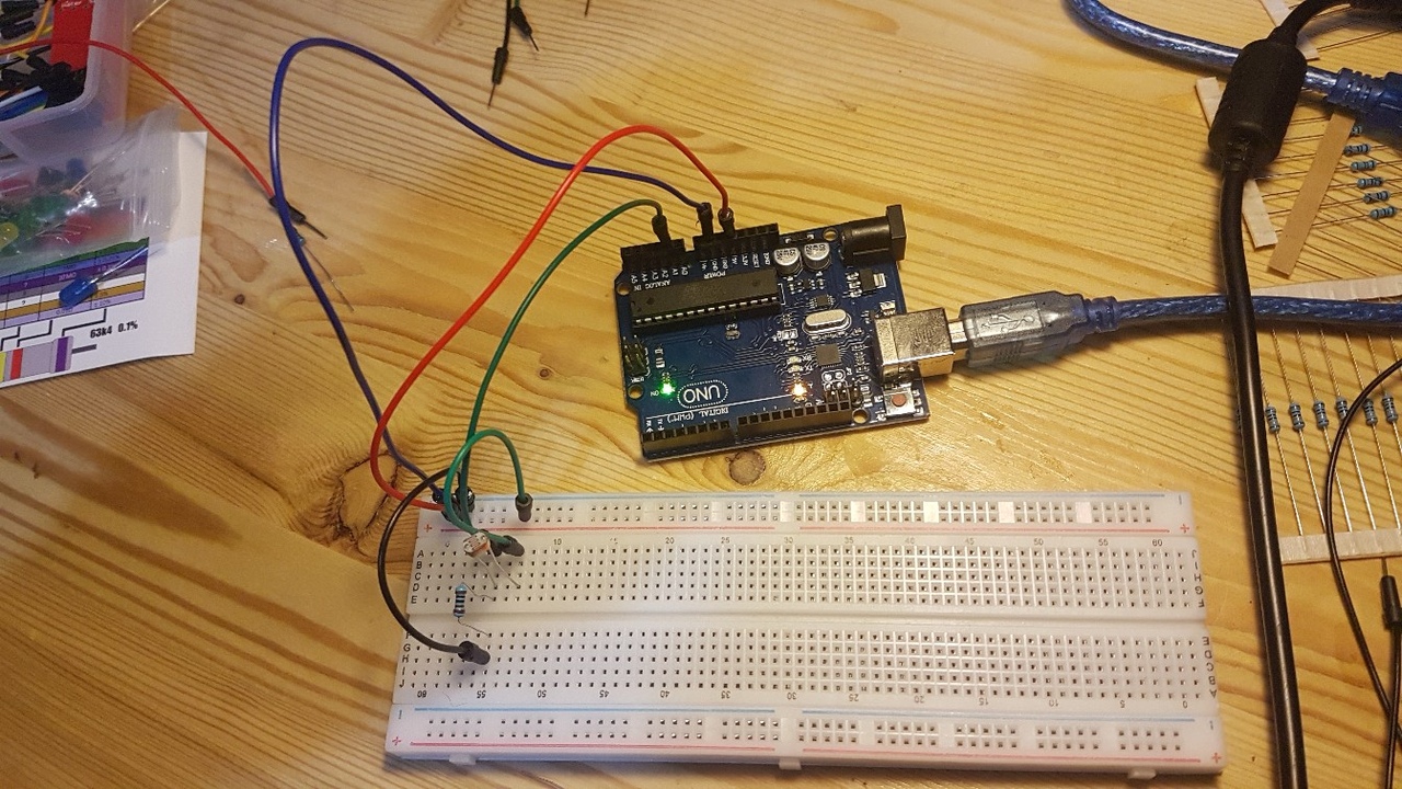

    Всем привет) Доброго времени суток. Никак не могу понять, собрал схему "ночной светильник", ничего не происходит.
    Я попробовал вывести в монитор последовательного порта значение с фоторезистора и с потенциометра. Выдает все время разные цифры...ну совсем какие хочет, хотя я не вращаю ручку потенциометра. Ну и мои действия с фоторезистором: накрывания его колпачком, включения лампы и ее выключения ничего не меняют. Я упростил схему и подключил только фоторезистор. Вот результат. Почему так может происходить?

    Переключите порт на вход
  3. ostrov
    ostrov Гуру
    Совсем напрямую фоторезистор не надо, надо сделать резестивный делитель, одно плечо фоторезистор, второе обычный резистор. У вас вроде так, но не видно толком подробностей.
  4. Tima8

  5. Tima8
    Tima8 Нуб
    Ну ладно еще с этим фоторезистором, но а как же потенциометр? Может я что-то не так делаю или у меня что-то неисправно?

  6. ostrov
    ostrov Гуру
    Мб потому что воткнуто в А0, а читается из А1? ))

  8. Tima8
    Tima8 Нуб
    Извините. Я забыл код вставить. Я его не кручу, а цифры меняются(

  9. ostrov
    ostrov Гуру
    Проверьте проводки, особенно тот что на порт идет.

  10. Tima8
    Tima8 Нуб
    Когда я это делаю с портом, в котором его нет цифры более стабильные)
  11. Tima8
    Tima8 Нуб
    Боже мой, спасибо огромное)))
