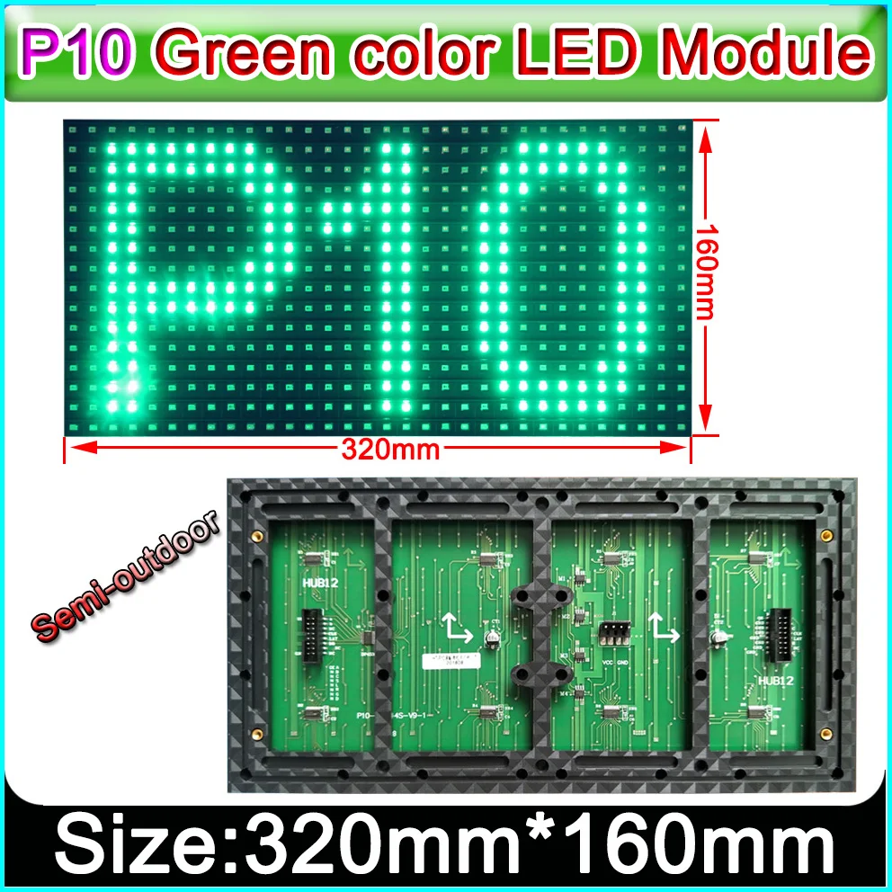

    3 Одна или несколько светодиодных матриц р10
    https://ru.aliexpress.com/item/32960039199.html
