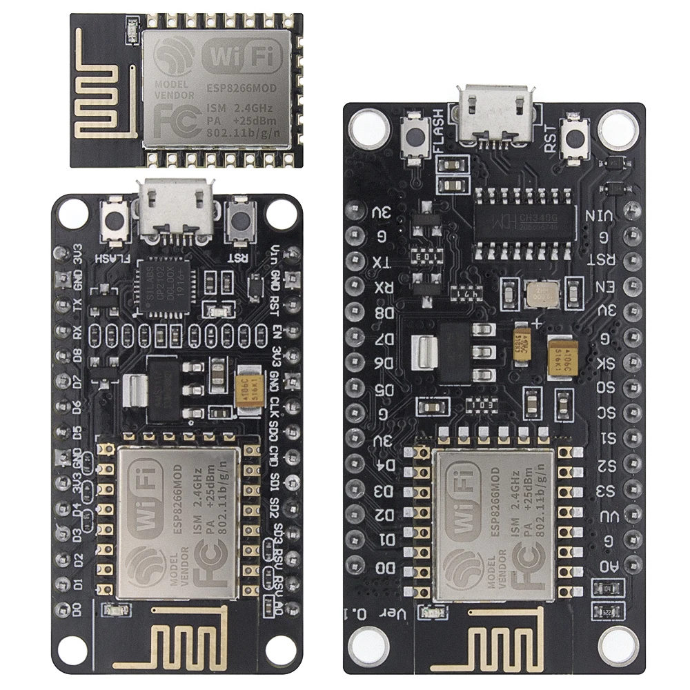

Добрый день, коллеги! Купил себе такую вот платку: Подскажите как какую плату её шить? Еслю шью как node mcu 3, то при перезагрузке не хочет загружаться, пока не отключу питание релюшек, как отключаю, делаю ресет - все ок. Может не верной прошивкой шью? Подскажите какой и какие параметры ставите? Спасибо!
Учим мат. часть: Для нормальной загрузки нужно чтобы на определенных входах были нужные уровни: D3,D4 (GPIO0,GPIO2) подтянуты к +3.3В (ЧЕРЕЗ РЕЗИСТОРЫ) D8 (GPIO15) подтянут к GND (ЧЕРЕЗ РЕЗИСТОРЫ)
Какую именно?У Вас там три Разные.Можно так например И одна из них с не подтянутыми никуда выводами.Поэтому Ну а на тех что с USB конвертерами (большие платы) всё уже подтянуто куда надо. Хотя D3 D4 и D8 не рекомендовал бы использовать как выходы без необходимости.
Про esp32 не скажу но esp8266-01 или модуль как у Вас на фото без платы надо подтягивать Резисторами 3-9 килоом. А также вывод EN—его можно напрямую на плюс. На платах lolin, wemos, witty уже все подтянуто куда надо но по возможности Как входы—без проблем как выходы—есть нюансы
