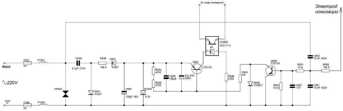

    И не затруднит ли показать простую схему с минимальным количеством компонентов ионизационного датчика пламени подходящего пот эти требования ?
  7. mcureenab
    mcureenab Гуру
    Диод и конденсатор вроде высоковольтный нужен (мне не понятно зачем), стабилитрон можно на 5 вольт и меньше.
    От полевого транзистора и правее можно не делать. Но надо проверить цифровым вольтметром какое напряжение на выходе получается. Возможно эквивалентную транзистору нагрузку придется добавить.

    Блин . Тогда нафиг дополнительный электрод. Чем поджигаете, тем и меряйте . Искра поджега, пауза для рассеяние ионизации и измерение для определения плазмы горения. А электрод переключать реле.

    Электрод и так уже есть, как я понимаю. Топка ведь работала с датчиком пламени, но контроллер накрылся. К стати фотки препарированного контроллера можно посмотреть?
  14. qwone
    qwone Гик
    Чем вы поджигаете пламя - электродами в пламени. чем вы меряете плазму в пламени- электродами в пламени. Так что они конструктивно одни и те же. Так что или у вас две пары, или одна пара , но переключающая. Иначе можно квакнуть контролер электроподжегом.

  15. mcureenab
    mcureenab Гуру
    http://kravitnik.narod.ru/lighter/lighter6.html
    Транзистор КП303Г всё-же нужен. Когда пламени нет на затворе 0 Вольт и через транзистор течет ток.
    Когда пламя есть, на электроде накапливается отрицательный потенциал, который ограничен цепочкой из диода и стабилитрона. Транзистор закрывается.
    Отрицательное напряжение ардуино не измеряет.
    Положительное напряжение можно снять со стока транзистора.

    У меня 3 электрода. 2 из них дают искру и 1 на плямя
  19. mcureenab
    mcureenab Гуру
    И я не вижу смысла накручивать высоковольтное реле ради экономии на куске проволоки с керамическим изолятором. Ведь искра может и реле пробить. Ей где напряженность поля больше там она и жахнет.
    На плите посмотрел, за искру и пламя разные электроды отвечают. Так проще и надежнее.
