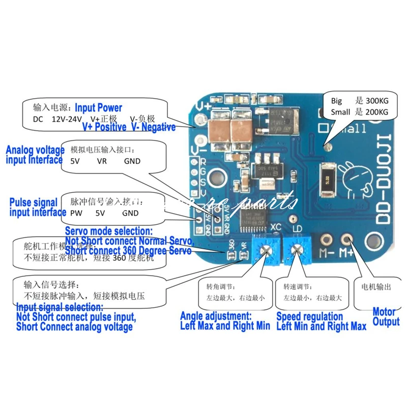

    в инструкции какая-то плата управления с описанием на иероглифах, но что бы это значило ? эта плата внутри серво или нет? или эту плату покупать надо ?
  3. mcureenab
    mcureenab Гуру
    Похоже, он импульсами или напряжением управляется.
    Импульсы 1ms - 2ms
    Напряжение 0 - 5 В.

  4. mcureenab
    mcureenab Гуру
    Вроде как внутри.

  6. Alex77
    Alex77 Нерд
    оказывается эта плата стоит внутри и управляет им
