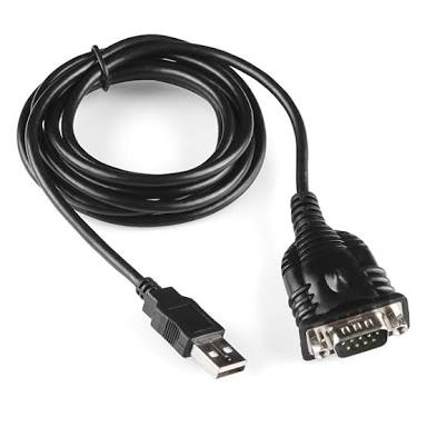

    Здравствуйте всем хотел бы узнать как можно передавать данные по rs232. В наличии есть атмега328 и usb to TTL, в инете не нашел код для аврстудио самому писать опыта не хватает

    RS232 и UART по сути один и тот же протокол, отличаются их интерфейсы (электрические параметры), для исправления используют конвертеры интерфейсов:
    max232 - UART-RS232
    ft232 - UART - USB (на пк драйвером эмулируется rs232), его "+" в том, что нужен разъём USB, а не DB-9.
    Для написания программы рекомендую взять ардуинку или курить даташиты.

    Я думаю вопрос не в этом, а как соединить Ардуину со старым ПК у которого USB нет. Иначе непонятно зачем эти страдания.

    Я тоже не совсем понял что Аффтар хочет.А соединить его через СОМ порт ещё проще чем через USB. MAX232 наше фсё!Можно и на Кт-315
