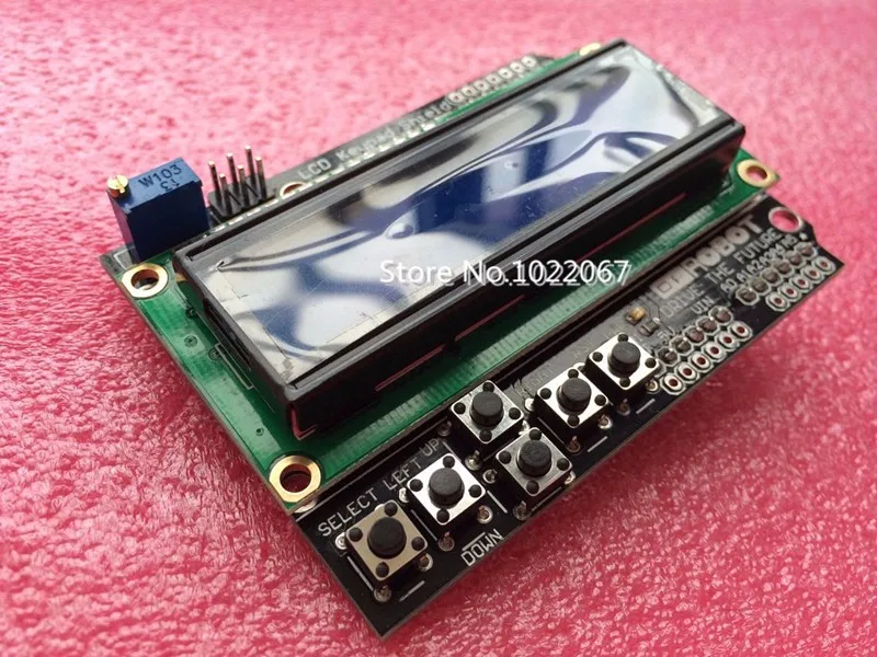

    LCD Keypad Shield LCD1602 отображает некорректные символы, при любом скетче.
    Строку заменил LiquidCrystal lcd(8, 9, 4, 5, 6, 7); Подобной темы в интернете мне не попадалось, зашел к продавцу почитать отзывы, а товар больше не продается. Может быть я что то не правильно делаю или шилд не работает? Ардуино уно проверял скетчем из примеров где он лампочкой моргает на плате. Драйвера менял, на другом компе с ХР пробовал загружать такая же ерунда. Что делать, как быть подскжите, пожалуйста!

    В аппаратной части проблем нет. И дисплей исправен, и Ардуино, и дело не в драйверах.
    Проблема в кодировке символов. Так понимаю хотите отображать русский текст? Дисплей кириллицу поддерживает?
    Если же такая проблема с ангийским текстом, то это может означать, что библиотека 'LiquidCrystal' не совсем подходит для этого дисплея, либо подключение дисплея не правильное -- '(8, 9, 4, 5, 6, 7)' уверены, что дисплей подключен именно к этим пинам и в таком порядке?

    Задача ардуины даже не текст выводить, а просто циферки - показания с темп. датчика и управление реле по ним. Он выводит но в таком виде, хоть текст (англ) хоть цифры.
    Пины проверял мультиметром, вроде все верно rs,e,d4,d5,d6,d7.
    Какую другую библиотеку можно подключить?

    Прежде, чем выбирать библиотеку, нужно определится, что за дисплей, на каком чипе он основан.
    Правильность подключения мультметром не проверишь. Опять же нужно знать, что за модель дисплея. Как у этого дисплея выведены выводы? Как они подключены к Ардуино?
    Если Вы утверждаете, что пытаетесь вывести на дисплей цифры, а получаете "кракозябры", то скорее всего Вы допустили ошибку в подключении дисплея.
    И самое главное, фраза "LCD Keypad Shield LCD1602" ни чего не говорит о том, что за дисплей у Вас. Китайцы лепят разные дисплеи пачками под одним названием. А работают они по разному.

    Дисплей припаян контактами к кейпад шилду, мультиметром проверял контакты дисплея и выход с шилда в ардуину.
    Одевается сверху на ардуину, тут как бы, его не правильно просто не подключить.
    Где найти информацию о чипе дисплея?

    Согласен, что раз шилд, то подключается определённым образом и больше ни как. Надо узнать какие пины использует дисплей и правильно его инициализировать. Вот в этой строке:
    должны быть правильные циферки в правильных местах. А мне кажется, что Вы эти циферки "от балды" берёте.
    У продавца. Но так понимаю продавец удалил страницу с описанием товара. Тогда остаётся надеяться только на то, что чип распространённый и поддерживается библиотекой 'LiquidCrystal'.

    Код самый простой из примеров ардуины "Хеллоу ворлд"
    Написал продавцу, пока молчит.

    Подключение правильное, тогда надо на код скетча посмотреть повнимательней.

    У меня такой же шилд есть.Но код из примеров не катит там другие пины а так даже кириллицу можно втюхать правда всего 8 символов остальные из англ.Пины 8,9,4,5,6,7 в таком порядке AlexU правильно написал в начале.

    В первом сообщении написал:
  14. Airbus
    Простите не заметил сразу.Попробуйте закоментить строку над LiquidCrystal lcd(8,9,4,5,6,7) у меня ее в коде нет и работает без нее. IDE1.5.5

    По всякому уже пробовал, открыл спор, требую возврат. Планирую отделить лсд от шилда и подключить напрямую.
  16. Airbus
    Видимо косячный шилд.Напишите как будет работать LCD сам по себе стало интересно.
