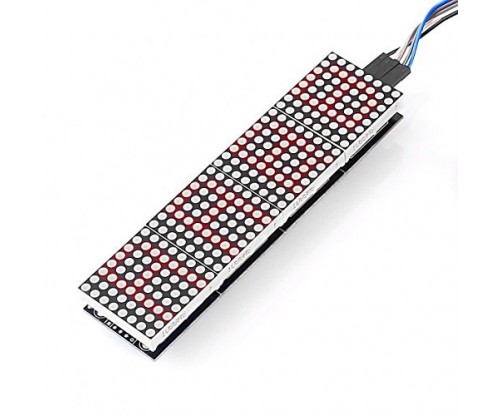

    Здравствуйте.
    Подскажите пожалуйста. Китайский дисплей на max7219: https://potentiallabs.com/cart/imag...ax7219 Dot Matric Module 4 in 1-1-500x416.jpg
    Подключен витой парой к esp8266, 4 метра. Время от времени на дисплее отключаются сегменты. Перезагрузка esp исправляет это. Как можно вылечить данный факт?
    благодарю
  2. SergeiL
    SergeiL Оракул Модератор
    Можно попробовать экранированный кабель.
    Снизить скорость передачи данных.
  3. Kamikadze
    Kamikadze Гик
    еще возможно мощи не хватает, а точнее тока. и не использовать штырьки а впаяться
