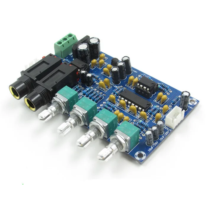

  6. 50VAJJ
    50VAJJ Нерд
    Это он - [​IMG] ?
  7. mcureenab
    mcureenab Гуру
    Возможно.
  8. 50VAJJ
    50VAJJ Нерд
  9. 50VAJJ
    50VAJJ Нерд
    Всё-таки нужно с этим модулем, то-есть к ПК будет подключатся jack который разделяется на два, один на колонки, другой на МК. Есть какое нибудь компактное устройство что бы усилить сигнал второго?
