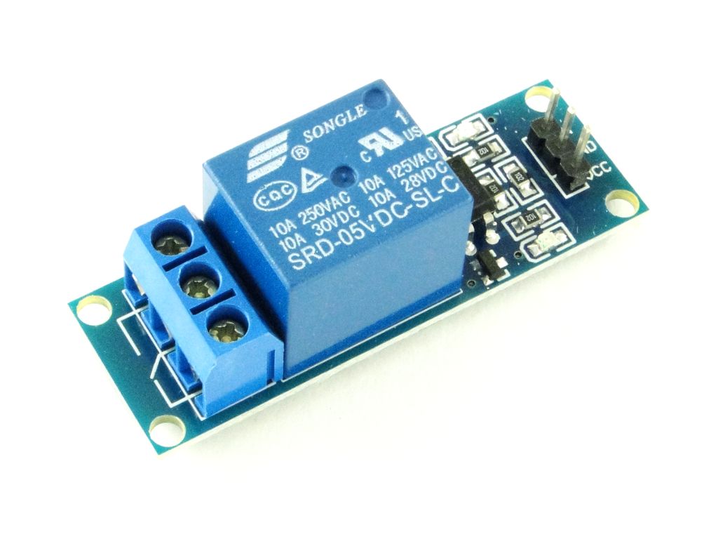

  12. Airbus
    реле типа такого?
    Под esp8266-01.Там и стаб 3,3 вольта возле разьёма стоит.Джампер подключает (аппаратно!) GPIO1-2-3 к реле.GPIO0 на плюс для старта хотя и его тоже можно использовать.По кодам-В теме про esp куча тем как это можно сделать MQTT и.т.д.Искать за вас я не буду-надеюсь сам найдёшь?

  14. vit46
    vit46 Нерд
    есть такие.
    http://sc02.alicdn.com/kf/HTB1X0dupcnI8KJjSsziq6z8QpXa7/5V-Active-Low-2-Channel-Relay-Module.jpg
    https://i2.wp.com/robotclass.ru/wp-content/uploads/2016/09/DSC01558.jpg
    поключал к nodemcu, к esp 01 там заморочки будут, саму ее запитать и что то дополнительно подключить.
