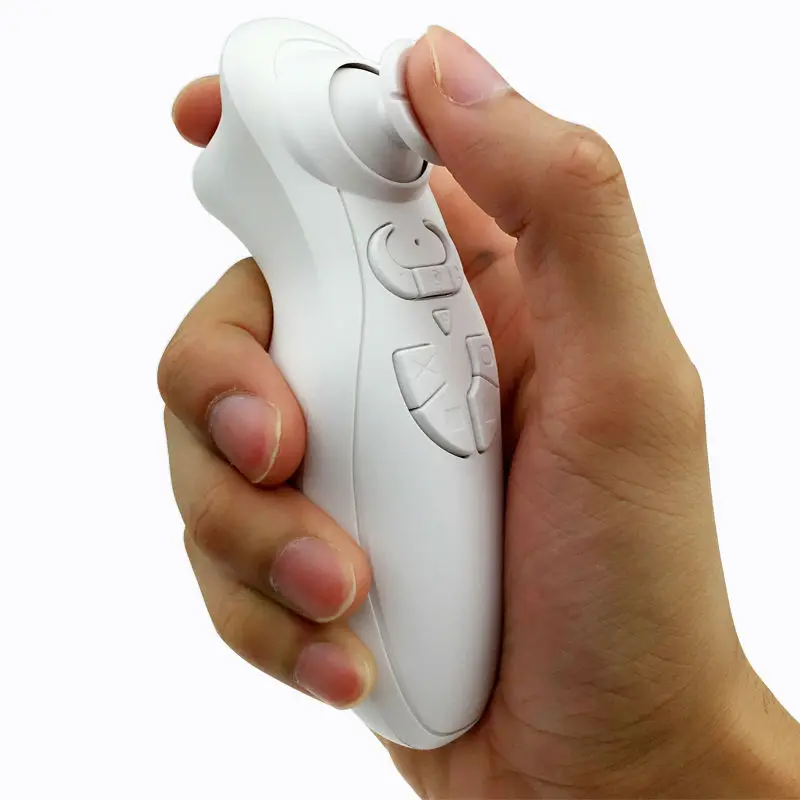

  11. MickNich
    MickNich Нуб
    Да, моё мнение - радиоуправление должно быть "однорукое", типа джойстика под большой палец и несколько кнопок. Вторая рука свободна для палки, планшета или сигареты )))
