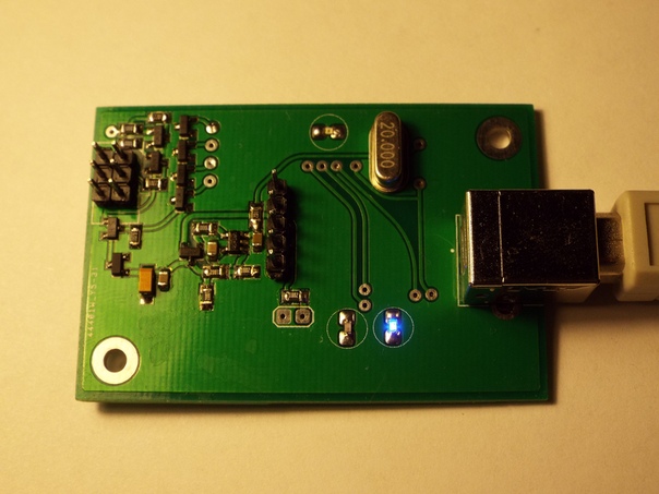

    10 плат заказал еще 3 года назад, вот в этом году родил таки.
    Вообще можно было использовать оригинальный рисунок платы но там надо было возиться с гербер файлом, то есть всё равно бы пришлось где-то рисовать плату для передачи в производство, порывшись в сети нашел вариант в P-CAD (автору спасибо), а там уже экспортировал в гербер и отправил в Китай.
    Для штучной поделки дома лучше рисунок взять из инструкции на анализатор.
    Схема оригинальная.
    В отличии от других приборов, этот может еще и передавать данные.
    прикидываться мастером ведомым, сидеть на разных адресах, все настраивается.
    Этим меня и привлек так как а не нашел других устройств с такой возможностью, все другие просто мониторят.
    Есть возможность писать скрипты.
    Подходит для реверсинга и обучения.
    В основном ориентирован на шины i2c и SPI
    Удобен тем, что в программе есть готовые кнопки типа отправить принять команды на шину
    и естественно есть окно монитора шины.

    да, еще можно прикинуться ведомым с произвольным адресом, выставлять данные на ответ по адресу и т.д. и т.п.
    в общем железка очень полезная.
