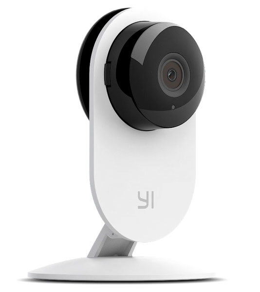

    Гораздо более актуально для меня сейчас наладить удаленное управление качеством сгорания топлива. Мне не известна, ни одна автоматика котла, которая позволяла бы это делать. Единственная задача, которую они выполняют – защита котла от перегрева.
    Для этого я установил такую вот камеру и теперь визуально могу оценивать качество сгорания топлива. Регулируется оно (качество) тремя воздушными заслонками. Верхняя отвечает за формирование проливных газов, средняя – за количество воздуха необходимое для их полного сгорания, и нижняя (в пиролизную камеру) – отвечает за дожег пиролизных газов, в случае когда не справляется средняя заслонка.
    Так вот недавно организовал удаленное управление этими заслонками при помощи Ардуино Меги , шилда W5100 и тремя сервоприводами.
    Скетч загрузил ниже.
    За основу для скетча брался этот проект. Спасибо автору.
    Управляются со страницы браузера по ip адресу как на картинке.
