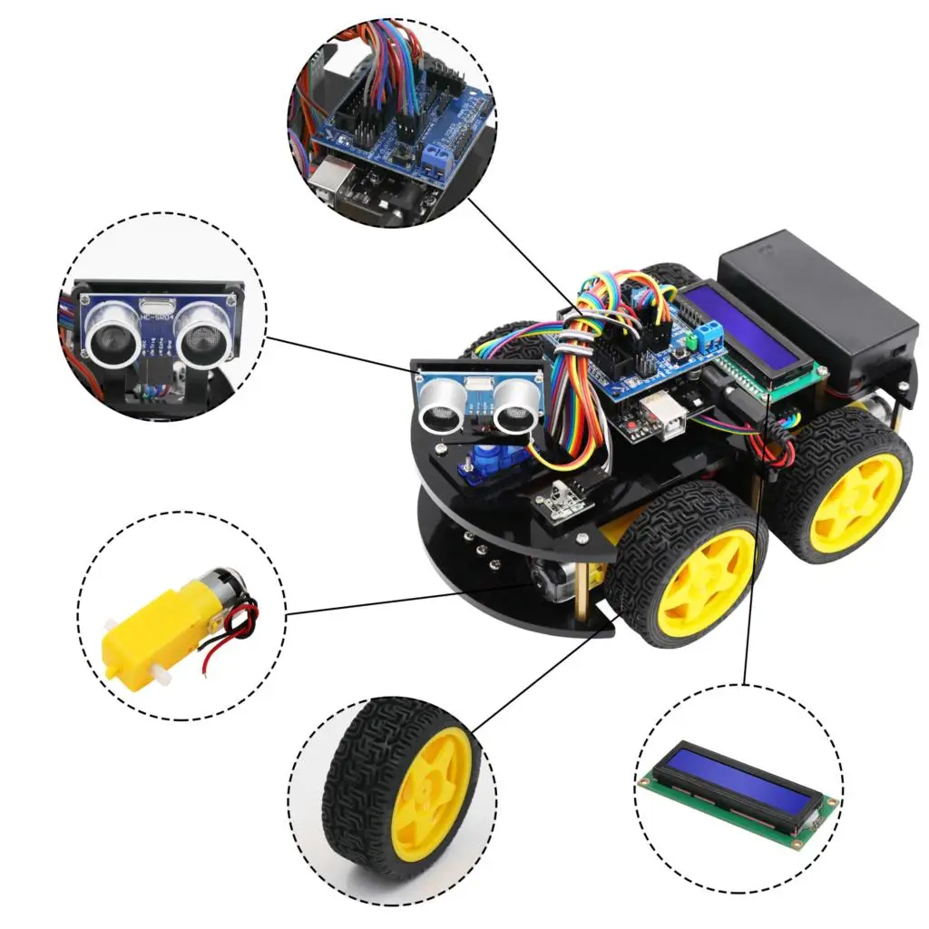

    Все тривиально, подарили сыну комплект Ардуино машинки-робота с Али на Arduino UNO R3. Сама машинка собралась без проблем, а вот с программированием начались проблемы. Я когда то в детстве писал что то на бейсике, сейчас тружусь совершенно в другой области и что знал то уже забыл, а прогресс как выяснилось не стоит на месте. С машинкой шли китайские схемы библиотеки и скетчи, но толи китайцы решили поглумится, толи сунули первое что нашли в инете, но если собирать все вместе по их хелпу и с ихними скетчами, то не работает ничего от слова совсем. На просторах интернета легко нашелся скетч управления по блютус с телефона, я его немного откорректировал и машинка поехала, сынишка наигрался, и стал задавать вопросы про самостоятельное движение робота, объезда препятствий с помощью ультрасоника и инфракрасного датчика препятствий. В этот раз я также думал по легкому найти скетч в сети, но не тут то было... То ли машинки уже ни кому не интересны, толи кодеры стали чутко охранять свою интеллектуальную собственность), но полностью рабочего скетча мне так найти не удалось...
    Случайно нашел очень интересный скетч машинки робота с использованием ультразвукового датчика НС-SR04, инфракрасного датчика препятствий YL-63, интересной схемой просчета траектории, и управлением всего этого безобразия по ИК пульту и блютус. Третий день пытаюсь залить его в Arduino, но победить ошибки компиляции с наскока (без соответствующих знаний в данной области) не получается. А сынишка очень ждет...
    Задача собственно в следующем:
    1. Если у кого то есть лишняя минутка и желание подскажите как победить ошибки скетча и как перевести его в автоматический режим через блютус, чтобы машинка поехала сама.
    2. Может у кого то уже есть готовые решения с ультрасоником, ИК датчиком препятствий и блютус, выложите (желательно с библиотеками)), буду очень признателен.
