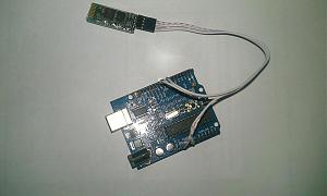

    Подключил bluetooth к ножкам TX и RX написал такую штуку, и все отлично работает

    Но потом возникла проблемка, возможно из за того что я занял TX и RX я не могу залить новый скетч, высккивает какая-то ошибка. Когда достаю bluetooth модуль, то отлично заливается, так вот вопрос, как сделать чтоб он использовал другие разъемы например 8 и 9, и можно ли это?

    Не не не, всё правильно рассуждаете: можно подключить к другим пинам и использовать библиотеку SoftwareSerial и всё будет работать. Однако вы же ставите Bee-модуль в гнездо? Гнездо разведено так, что физически подкючено к ногам 0 и 1. Вы не можете программно сказать: «эй, шилд, перепаяй дорожки, чтобы они вели к пинам 2 и 3»
  6. la2ha
    la2ha Нуб
    Не я не в гнездо ставлю, у меня там 4 проводка, которые куда хочу, туда и втыкаю. Если я правильно понял о чем вы) у меня такая штука вроде

    А, ну всё ясно. Можно втыкать в другие пины и использовать SoftwareSerial:
    btSerial = SoftwareSerial(RX_PIN, TX_PIN);
    btSerial.println("Hello");
  9. la2ha
    la2ha Нуб
    гуд, спс, с последней ошибкой разобрался скачсиванием новой версии IDE, ну и вообще вопрос вроде решен, спасибо
