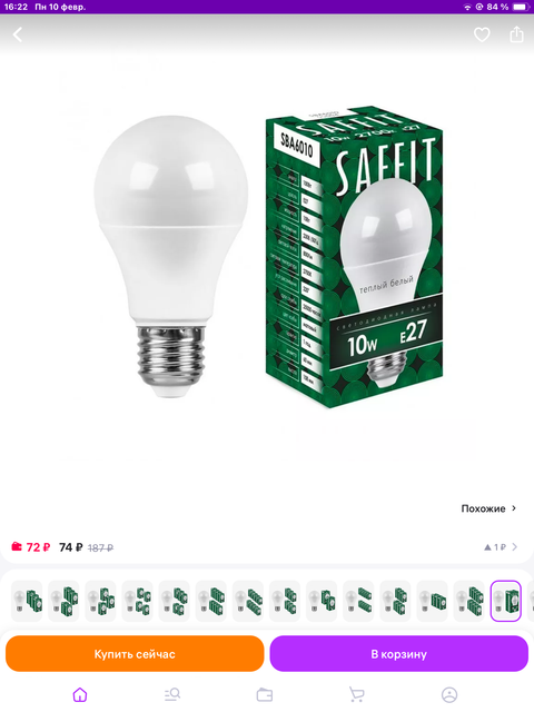

    У меня СД лампы Gauss светят 14 лет и ни одна не сгорела. Покупал в магазине еще в Питере. Цену не помню да и деньги другие были. Сейчас лампочки по 70 рублей можно купить. На несколько лет хватит
