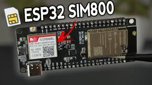

  1. Доброго всем,
    У меня вопрос возможно ли сделать из подобного устройства своебразный сервер для звонков на расстоянии, как у сервисов VoIP, цель такая получать все входящие звонки и СМС сообщения а также делать исходящие вызовы и отправлять СМС в сети 2G со своего телефона андроид находящегося в любой точке мира и подключённого к сети интернет и подключённого к этой плате esp32, которая в свою очередь подключена к WiFi?
    Первая проблема что вижу это преобразование голоса в цифровой сигнал и необходимое ПО на телефоне андроид для передачи голоса.
