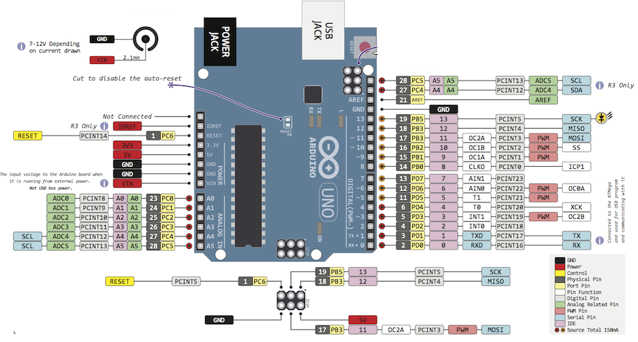

    Итак суть в чем: имею в наличии Motor Shield L293D и ESP8266 ESP-12E NodeMCU, хочу управлять 4 роторными двигателями, не могу разобраться как на каналы для двигателя М1-М4 задать выходные пины с ESP8266 ESP-12E NodeMCU (так как распиновка "Ардуины Уно" отличается).
    Кто сталкивался помогите.

    Нет на ESP меняются пины! Как видно на картинках:
  4. Svold
    Svold Нерд
    Я уже нашел как менять пины, только без использования библиотеки AFmotor.
