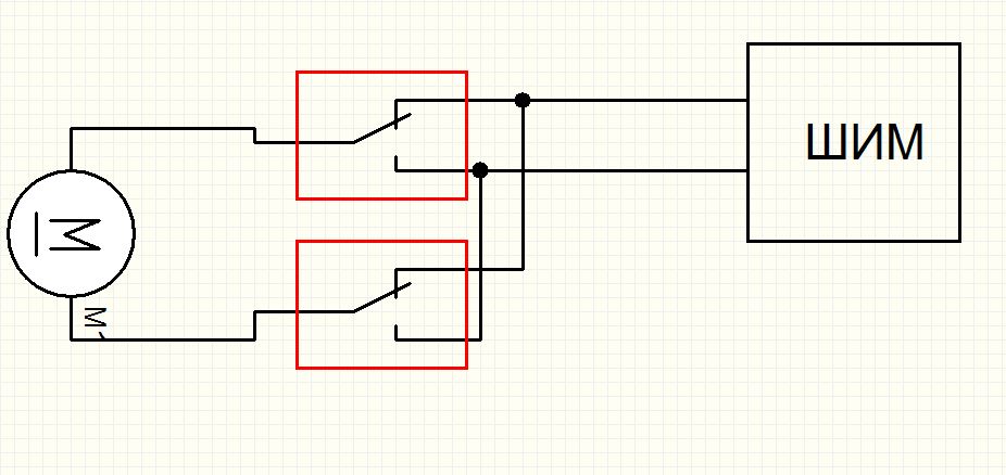

  7. Tomasina
    Схема реверсирования простая (рисовать лень, вот из сети, тут вместо ШИМ в данном случае будет просто источник питания):
    Подойдет, но он крохотный по габаритам, наверное, не слишком удобно.
    Вот бывают побольше, плюс схема подсоединения:

    Спасибо большое, взял то что вы посоветовали http://www.ebay.com/itm/Useful-6-Pi...596748?hash=item1c58f5eecc:g:NeUAAOSwLVZV6pPI
    И за последнюю схему спасибо. Все очень просто!
