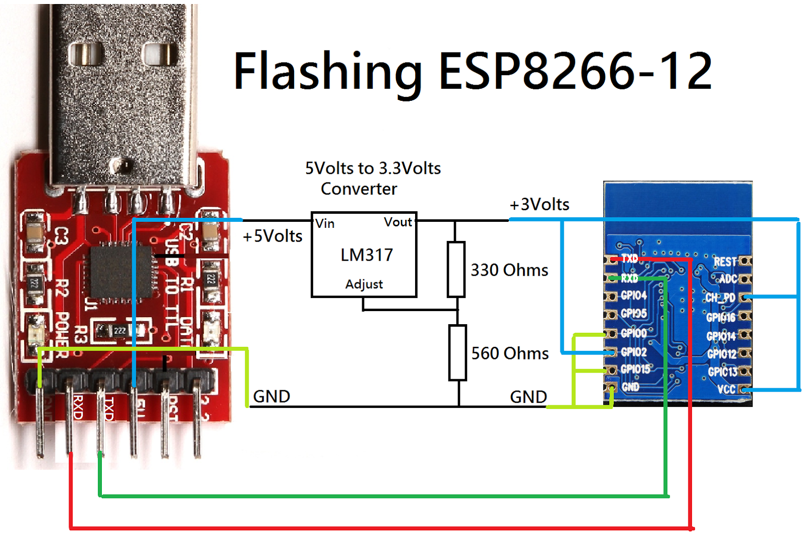

Попробовал через отдельно питание - http://ru.aliexpress.com/item/1PCS-....10010208.1000022.1.9iyIrZ&isOrig=true#extend взял зарядку выдает 6,9В, подал на АМС1117- выдает 3,23В, подал на ESP и соединил RX, TX c TTL USB- все диоды горят как и должны, но ESP не отвечает на команды. Подскажите как правильно внешнее питание подать? Получилось на 2 TTL выполнить AT команды - по схеме ниже
