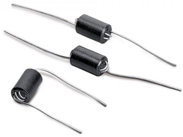

    Добрый день!
    Развожу свою плату, в ее основе лежит МК ATMEGA328P (как и у UNO). Встал вопрос установки конденсаторов на питании.
    Что получилось:
    SMD конденсаторы (4 обычных, 1 полярный). Верно ли?
    Также я изучил советы Atmel по проектированию плат с их МК. Там было указано про применение феррита, в качетсве защиты от помех:
    Будет ли правильным решением, если я на линию +5V поставлю такую вещь?

    Если Ардуино будет работать между микроволновкой и индукционной варочной панелью-не поможет я проверял.Если будет работать в обычных условиях можно вообще без конденсаторов.Я так делал Ардуину с СОМ портом и еще парочку Ардуино совместимых плат.В первом случае не нашлось электролитов невысокого размера во втором тупо не хватило места.И обе работают.Но кондеры лучше ставить один 0.1 мкф второй электролит 50 мкф.Трубочки фенечки бусинки тоже можно но толку от них ноль.Если есть проблема ВЧ наводок лучше сразу экранировать корпус ну и минимум лишних деталей.

    керамика ставится непосредственно возле каждой ноги VCC. Землю необходимо делать как можно шире. Беды (ферриты, bead) работают только на ВЧ (от нескольких мегагерц), лучше ставить обычную индуктивность. Но это развязка по питанию. Чтобы защититься от внешних помех, необходимо снижать импеданс линий.

    Имелось ввиду 30 мгц (граница между Вч и Овч)и выше.Выше эффективны ферриты ниже дросселя.

  12. Не знаю, что уж там имелось в виду, но бусины от 0.1МГц найти не проблема.

    Так а зачем они?Дросселя эффективнее если рядом нет УКВ радиостанции
  14. Для развязки по питанию от потребителя, работающего на такой частоте.
  15. parovoZZ
    вот только в быту помехи гораздо ниже этих значений.
