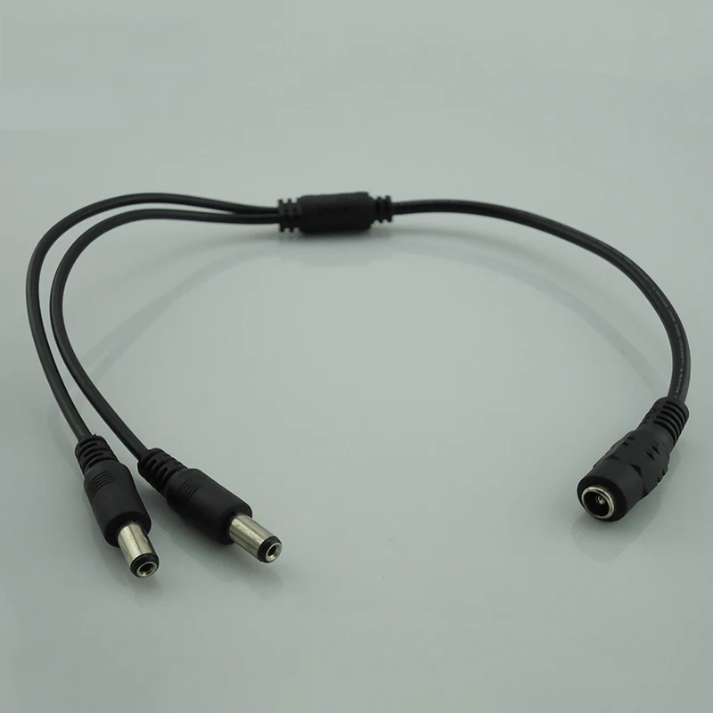

    Там диод стоит - в стандартных ардуинах он вроде не рассчитан на ток больше 1 Ампера, так что надо смотреть что за диод и возможно его менять.
    но можно тупо подпаять провод прямо ко гнезду питания
    или взять разветвитель типа такого

    какая у тебя плата конкретно? там диод может перегреться от 2 амперов.
    у искры-нео в принципе может затащить, но насчет других плат не факт
    и к тому же там хлипкое гнездо pbs и возможно тонкая дорожка - не лучший вариант для тока более 1А

    Если VIN запараллелен с разъёмом то можно сделать наоборот. На корпусе поставить штырьковый разъём и с него прокинуть питание на VIN и на стабилизатор для GSM. Плата UNO[​IMG]
