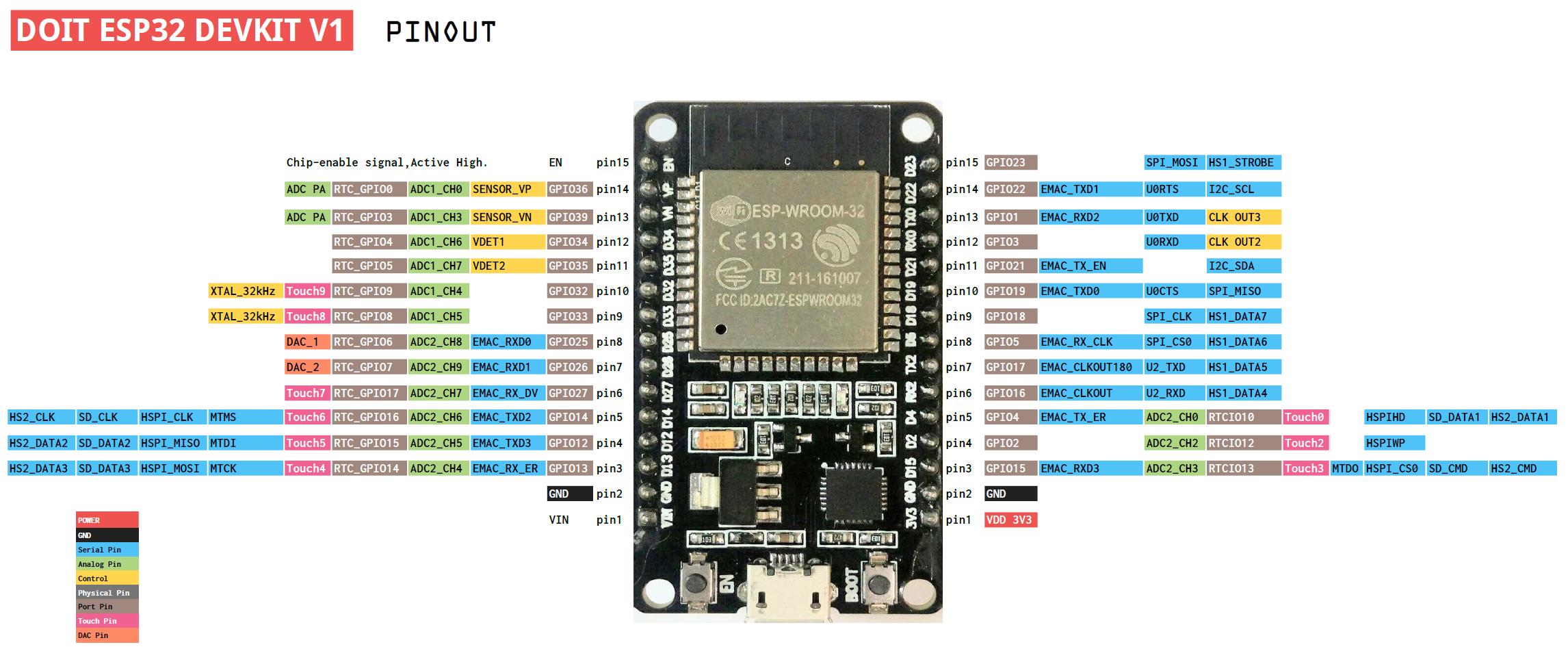

  5. Airbus
    Взять ESP32 такю вот.
    там ног туева хуча
