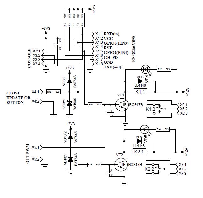

    Схема к Амперке не имеет отношения, просто тут общество вменяемое :)
    1. Почему между базой и эмиттером конденсатор, а не резистор, как обычно?
    2. Какое назначение VD3 и VD10 - защита от статики или от перенапряжения?

    1) R11/C7 и R13/C8 формируют RC-цепочки, чтобы VT1,VT2 открывались плавно. Поскольку нагрузкой является катушка реле, могу предположить что это нужно для уменьшения выброса тока от индуктивности.
    2) В данном случае в основном от перенапряжения, для антистатики не хватает еще супрессора.

    Мне кажется, что во входных цепях все сделано для защиты от коротких импульсных помех и не более того.
    Транзистор работает в ключевом режиме, как рубильник, а реле и так имеет инерцию на включение. Какая разница как быстро оно включится. Другое дело, если поставить супрессор вместо диода - это резко ускорит отключение реле.
    Диоды Шоттки непонятно зачем , думаю описка схемотехника. ИМХО
