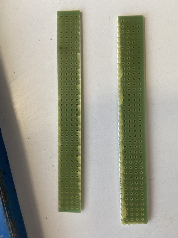

    Попробовал ножницами по металлу. Получилось следующее:
    Скол образовался в конце участка резки, под выступающей частью ножа ножниц.
    Отдельно, что дальнейшая шлифовка напильником приведёт к образованию множества мелких крупиц стеклотекстолита. Поэтому при зачистке краёв, следует защитить глаза и органы дыхания. Для локализации текстолитные пыли или любой другой пыли при обработке небольшим выделением пыли хорошо подходит влажная тряпка обрабатываемой заготовкой.

    Я режу такой текстолит «по ряду дырок». Кромку потом не шлифую—не вижу смысла. Ну и ножницы должны быть хорошие. Завтра тоже резану и фото выложу. Раньше ножовкой по металлу пилил

  16. Airbus
    У меня такие-Совдеповские
    Вот как отрезали
