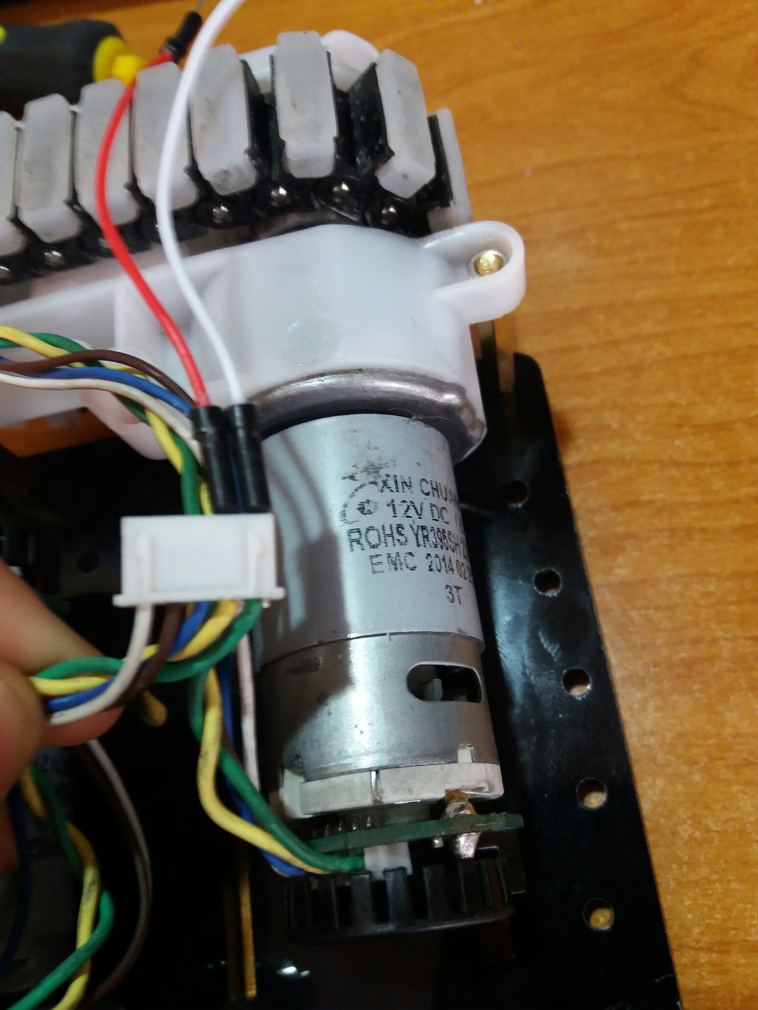

    Здравствуйте. Имею два DC моторчика, которые управляют гусеницами. Подключил их к Ардуино (с Motor Shield YFRobot), подвел питание ~12 Вольт (сколько нужно моторчикам) - они едут медленнее черепахи. Подключаю напрямую к питанию 12 Вольт - едут быстро. Отсюда сделал вывод, что Шилд не дает всё питание. Что можно сделать? Прошу не кидаться тапками, если уже был такой вопрос. В интернете искал - не нашел.
    P.S. Моторчики какие-то необычные, тут 5 пинов, спросил у продавца - говорит "Encoder'ы", для чего они
    нужны?

  9. Onkel
    Onkel Гуру
    не скажу конкретно за ваш, но некоторые h-мосты просаживают до 4 В. Померьте напряжение на моторах.
  10. Onkel
    Onkel Гуру
    5 пинов маловато для энкодера + питание, должно быть 6. Точно пять?
  11. Groompel
    Groompel Нуб
    Да, пять. 2 для питания и еще 3 каких-то.
  12. Groompel
    Groompel Нуб
    Сейчас с собой мультиметр не имеется, тогда я завтра измерю.
  13. Onkel
    Onkel Гуру
    тогда это странный энкодер.
