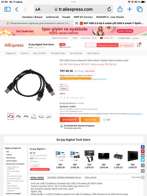

    Нашел похожий уабель на наших торговых площадках. Называется "USB 2.0 кабель АМ/АМ" Просто кабель с двумя разъёмами "папа" типа "А".
  6. ZAZ-965
    ZAZ-965 Гуру
    @a1000, просто с двумя разъемами при установки в карман HDD потребует внешнего питания (0,5А от USB не хватает). Нужен Dual, Extra Power Supply. Со второго USB берется только питание.

    Если дисковод не заточен на экономичность - может и два USB не потянут. Незачем искать специфический кабель. Лучше использовать вход для питалова и внешний БП.
