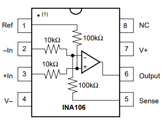

    Здравствуйте, скажите пожалуйста пойдут ли следующие аналогии?
    P.S. Если для INA106 подойдёт, то как узнать какие расцветки у резисторов?

    Вы что пытаетесь сделать, поставить TL072 вместо INA106?

    Нет вместо TL072ip поставить tl072cp
  4. alex-rudenkiy
    alex-rudenkiy Нуб
    А вместо INA106 собрать схему, которая приложена

    TL072IP отличается от TL072CP только диапазоном рабочих температур.
  6. Unixon
    Unixon Оракул Модератор
    Но тогда вам понадобится инструментальный усилитель не хуже самого INA106, иначе вы получите устройство с гораздо худшими характеристиками.

    Я пользовался вот этим:
    AD629.pdf
    Но ещё есть и такой:
    AD628.pdf

    И ещё мини дополнение к вопросу, я вот собираю такую схему, и вот у меня цель фиксировать как можно чувствительнее, напряжения мышц, какой лучше для этого использовать усилитель* и что ещё лучше заменить для большей чувствительности?
    * - вот список всех INA усилителей и их характеристик, если есть, что-то получше, посоветуйте пожалуйста
