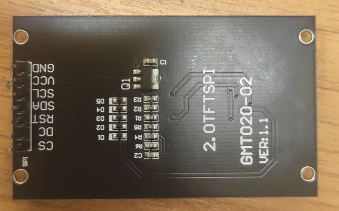

  1. Здравствуйте. Есть дисплей TFT 2.0 (фото прилагаю). Не могу вывести на него текст. Ранее выводил информацию на другие TFT дисплеи, всё было замечательно. Из того, что нашел в сети, хоть как -то работает этот (выводит на четверть экрана - фото прилагаю):

  2. Ariadna-on-Line
    Ariadna-on-Line Гуру
    Модель GMT020-02. То есть на одну четвертину все выводится как положено ?
    Явно видно что в библе расчет на вдвое меньший экран. Тут или искать команду задания размера, или команду выбора модели экрана, или лезть править библиотеку. Этих библиотек море. Выложите сюды вашу - может гуру разберутся.

  3. mmmikle
    mmmikle Нуб
    Библиотека TFT.h для данного дисплея не подходит, данный дисплей имеет разрешение 240х320, а в библиотека может работать в пределе с 240х240 (переменные относящиеся к настройкам разрешения определены как uint8_t). Для тех кому данный дисплей попадет в руки следует отметить, что он SPI хотя маркировка контактов I2C. Контроллер дисплея IC ST7789V, подключить дисплей удалось с помощью библиотек Adafruit_GFX.h и Adafruit_ST7789.h. Ниже скетч, сразу говорю не мой, но с настройками разрешения изображение занимает полностью весь экран.
