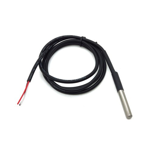

    Всем привет. Не ругайтесь, я в этом деле новичо. Вобщем собрал схему: два ардуино, один датчик температуры (DS18B20) [​IMG], передатчик 433Мгц и соответственно приемник. Схема работает из примера библиотеки VirtualWire, сигнал передается. Проблема в том что не могу передать значения датчика температуры для вывода в serial port.
