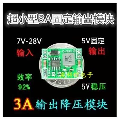

    Ищу понижающий стабилизатор, на входе от 7 до 12 вольт, на выходе 5 вольт хотя бы 2A.
    Без регулировки, не знаю как правильно, скажу своими словами, при изменении входящего напряжения от 7 до 12 вольт на выходе должно быть всегда 5 вольт и это не должно требовать подстройки. Маленькие размеры и вес.
    Мне бы идеально подошел AMS1117 но увы только 800mA или XM1584, LM2596 но насколько я понял эти будут требовать подстройки.
    Хотелось бы просто купить, а не паять.

    UPD. По стабилизаторам поторопился, оказываются есть редкие MP1584E, MP1584EN без регулировки на 3A.

    на 2 А только паять или импульсные. 7805cv 1.5 A только держат, да и то чтобы с 12 до 5 надо огромный радиатор. А почему бы не взять готовый dcdc степ даун- они сейчас недорогие.

    Спасибо, поспешил с вопросом, уже нашел на MP1584E, MP1584EN без регулировки на 3A.

    эта, как бы помягче спросить, вы уверены что они 2 А выдержат? У меня похожие (но регулируемые) при токе чуть больше 1 А греются и отключаются. Я (по опыту) если ток больше 1 А, беру 5 амперные , те что 2-3 Амперные не держат. Или , опять же, для 2-3 А радиатор им надо - а как к этой соплюхе радиатор прижать?

    кстати, вот на более- менее честные 3 А, смотрите насколько он больше

    Да как-то не подумал, с Китайцами ни чего не бывает просто так, все надо перепроверять. У них свои амперы:), поэтому буду смотреть еще другие.
    Радиатора не будет, заливается все в теплопроводящую пасту, затем кидается в что-то вроде аквариума 1 куб, средняя температура воды 20 градусов, как-то так.
    Да есть 2 таких, немного велики.
    UPD. Если будет охлаждение будет мало, поставлю медный радиатор а потом все залью, так, чтобы радиатор выступал в воду, хотя не хотелось бы. Надеюсь хватит и попутно буду искать, что-то посерьезнее.

    Это при том, что сами MP-шки на всего на 1.5A ?
    Если б там синхронники были ST1S10 / ST1S14 / ST1S41, я бы еще понял... они могут честно 3-4A протянуть без нагрева, но капризные, заразы.

    Не совсем понял, почему только на 1.5A, вот описание http://www.haoyuelectronics.com/Attachment/MP1584/MP1584.pdf, есть даже диаграмма эффективности до 3A. MP1584E, MP1584EN как я понял, всего лишь корпус.
