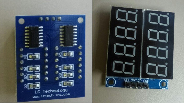

  1. Заказал я из китая вот такой модуль:
    Eight&digit & serial interface & Red highlight & digital tube display module & 74hc164 drive
    1.on-board 2 road 74 hc164 serial to parallel chips
    2.on-board 2 road 0.36 inch red Yang four eight digital tube
    3.on-board concatenated control interface, convenient external device to connect
    4.working voltage: 5 v
    5.the board size: 35.3 (mm) x29 (mm)
    Мне он нужен был для вывода информации с датчика DHT 11. Первая строчка температура, вторая влажность.

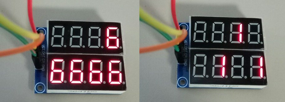

    Залив в Ардуино я получил счетчик от 0 до 10 с хаотично перемещающимися цифрами (та же проблема, что и иностранца)
    Помогите начинающему кодеру вывести нужные мне цифры (показания с датчика) на этот дисплей
  2. rkit
    rkit Гуру
    Провода укоротите и распутайте.
  3. rkit
    rkit Гуру
    А потом читайте даташит на чип. Если грубо, то нужно зацепить latсh, подать цепь импульсов на clk и параллельно импульсы на dta в позициях, где нужно зажечь сегменты.
  4. Onkel
    Onkel Гуру
    индикаторы на max7219 купите, 100-200 руб стоят
    С ними проще работать, и им не нужно динамическое управление. Послали команду- и мк может своими делами заниматься.

    Разобрался с модулем.
    "Обычно на 74hc164 собирают самодельные семи сегментные модули, которые общаться по 4м проводам" Да. Reset, CLOCK, DATA A, DATA B, но A и B параллелят, а RESET кидают на питание, поэтому достаточно DATA и CLOCK.
    На модуле две микросхемы HC164 сдвиговые регистры соединенные последовательно, одна управляет сегментами символа (8 бит), другая определяет, какой символ будет отображаться (следующие 8 бит). Иначе говоря, за одну полную итерацию из 16 тактов можно отобразить сразу на всех 8 разрядах индикатора только один символ. Например, символ "3" в четырёх разрядах [01010101][01001111]. Надеюсь, понятно.
