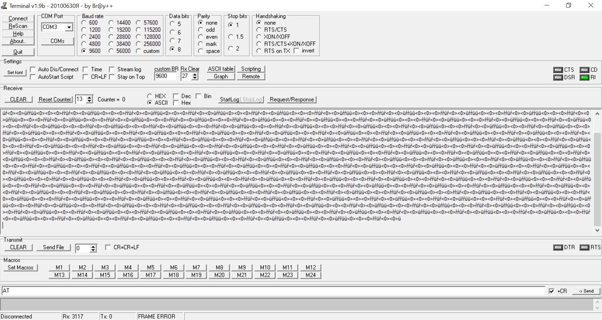

    Чтобы не плодить тем, спрошу тут. Прикупил такую же плату. Поморгал светодиодом. Решил проверить usart. В инете нашел пример.

    Работает. Но в терминале получаю вот такое
    Что я делаю не так?
    Спасибо.
  10. koteika
    koteika Гик
    Почему rx и tx одинаково настроены?
    Данные идут, но криво. Тут два варианта неправильно настроен вывод tx либо проблема с тактированием, и следовательно не правильно рассчитывается значение регистра BRR.
    Если есть лог анализатор можно глянуть сигналы на юарте, в настройках анализатора поставить - автоматическое определение бодрейта. Так можно глянуть реальный бодрейт.
    Не все примеры, найденные в сети, будут работать. Имхо StdPeriph и HAL ущербны, как и генератор кода cube mx, используйте регистры..

    Разобрался ... По умолчанию HSE_VALUE имеет значение на 25 мегагегрц. А в плате использован кварц на 8. Добавил в препроцессор строку HSE_VALUE=8000000 и все завелось ...
