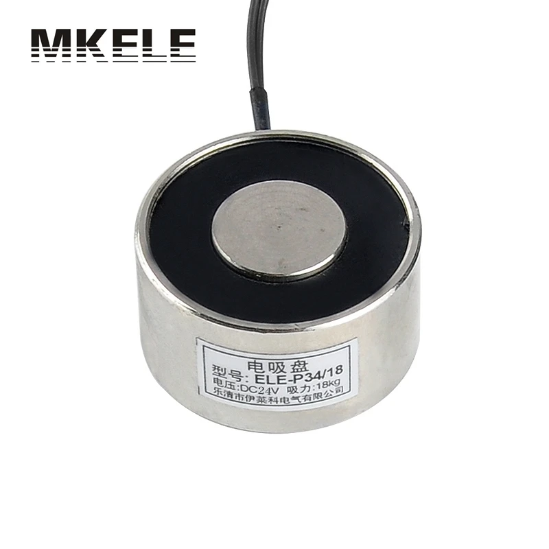

    Имеется китайский электромагнит ELE-P34/18 на 12В. Примерно через 10 минут работы в руки взять невозможно, температура снаружи порядка 70 градусов, внутри (в отверстии) 90 и более. Вопроса два: нормально ли это, исправен ли магнит и если да, то можно ли уменьшить температуру подручными средствами?
  2. ИгорьК
    Там вообще 24 вольта написано...
    Я бы напряжение уменьшал. 90 градусов, это многовато.
  3. ostrov
    ostrov Гуру
    Я схалтурил, фотка найдена в тырнете, на моем написано 12V. Как просто и эффективно уменьшить напряжение в данном конкретном случае?
  4. ИгорьК
    Имхо, только импульсным dc-dc преобразователем. Сначала лабораторным бп понял бы сколько надо, а потом импульсник бы паял.

    КПД у электромагнитов паршивый. Не знаю, как точно из "18кг" получить мощность, но нагрев вполне похож на правду. Остужать наверное только воздухом получится.

    Сейчас поэксперементировал с лабораторным блоком. При 9В держит слабее конечно, но и греется слабее, вот подожду минут 10 измерю. Если будет более приемлемым, наверное заменю блок питания на 9В. При 9В - 0.33А, при 12В - 0.45А.

    В общем, на 9В при тех же условиях изнутри греется в районе 60 градусов. Тоже не праздник, конечно, но все же получше. Может тогда действительно перевести на 9В и не переживать?
  10. ИгорьК
    60 все же не 90. 90 может изоляция там внутри не выдержать.

    Значит так и поступлю, плевать на рекомендации производителя, если он не в состоянии обеспечить нормальную работу.

  20. exe
    exe Гик
    NOTE: suction means more than 5cm in thickness, surface roughness, and the surface is greater than the cross-sectional area electromagnet maximum suction completely fit together on an iron-based material. Ambient temperature within 130 degrees.
    Electromagnet in working condition electromagnetic conversion will produce some heat, electricity more frequently the higher temperature, which is a normal phenomenon.
    что в переводе означает, что максимальная рабочая температура 130градусов
