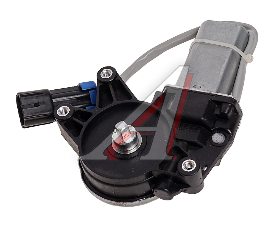

  3. Tomasina
    случайно не такой?
    У него есть конструктивная особенность - при одинаковом числе оборотов моторчика "туда" и "обратно" число оборотов выходного выла разное. :p Выяснилось случайно, когда делали подъемный кран на его основе. Разница в пару процентов. Точных значений не помню, но на прогон моторчика в 3000 мс в одну сторону веревка поднималась на 19 см, а на прогон моторчика в 3000 мс в другую сторону веревка опускалась на 18,3 см,
    Надо вводить поправочный коэффициент для случая "обратно", в самом простом случае - увеличить delay на 7-10% при смене направления.
