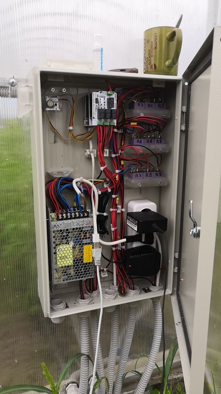

Умный огород, проблема с часами реального времени!
Тема в разделе "Iskra JS, Espruino, Йодо", создана пользователем Recha, 30 июл 2019.
  1. Recha
    Recha Нуб
    Всем доброго времени суток.Прошу помощи знающих людей. Столкнулся с проблемой с часами реального времени, загружаю код в Искру и к примеру после удачного полива из каких либо секторов начинает сыпаться ошибки и больше огород не поливает, если нажать ресет все повторяется!

    Uncaught InternalError: Timeout on I2C Write BUSY
    at line 1 col 55
    ...i2c.writeTo(this._address,b),this._i2c.readFrom(this._addres...
    in function "read" called from line 1 col 20
    var b=this.read(0,7);this._time=new Date(this._bcdToDec(b[6]...
    in function "getTime" called from line 1 col 24
    var date = rtc.getTime();
    in function called from system
    at line 1 col 55
    in function "getTime" called from line 1 col 25
    var date1 = rtc.getTime();
    at line 1 col 55
    var date2 = rtc.getTime();
    Room lightness: 1175.41899398247 luxes
    Temp is 27 and RH is 64
    < << {"VERSION":"2v01.49","GIT_COMMIT":"e424443","BOARD":"ISKRAJS","FLASH":1048576,"RAM":196608,"SERIAL":"1e002a00-1850484e-52333720","CONSOLE":"USB","MODULES":"Flash,Storage,heatshrink,fs,net,dgram,tls,http,NetworkJS,WIZnet,crypto,neopixel","EXPTR":536871140} >> >
    Часы подключены к 13 пину и SDA\SCL соответственно, перемычки на платах стоят на V2+5V, сама Искра питается от внешнего блока питания (питаю 6в.) батарейка в часах живая (уже целая коллекция их)
    Временно вырубил датчик влажности почвы (ужжж очень быстро окисляется).
    Помогите, спасите, скоро заканчивается отпуск а все коряво работает.

    Даже после уменьшения количества таймеров, после уменьшения задач, часы реального времени отваливаются спустя ~30 минут работы с такой же ошибкой что и в первом случае
    Код (Text):
    at line 1 col 55
    Закрадываются мысли, может блоки питания которые установлены в ящике создают нейкие помехи и из-за этого весь геморой?Да на выходе от розетки до электроники стоит ИБП на 650Вт. растояние между ИБП и электроникай порядком 60 метров
