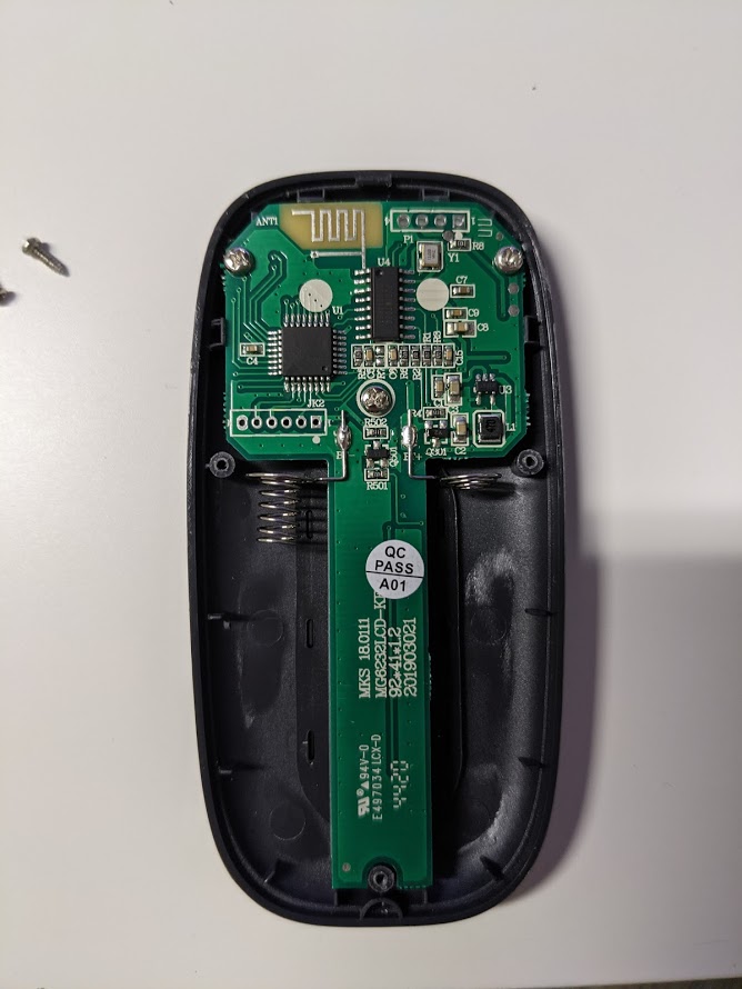

    Нужны очень чёткие фотки потрохов радиочасти как пульта, так и беговой дорожки. Должны читаться надписи на микросхемах.

    Добавил фото:

    в беговой дорожке тоже есть связка приемник - микроконтролер
    узнать уровень логики - 5 или 3.3
    через диоды параллельно к ним esp или радиомодуль китайский
