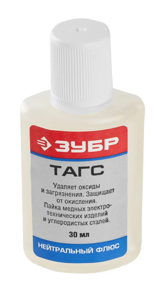

    Уже не первый раз сталкиваюсь с багами из-за плохо смытого флюса.
    Смываю изопропанолом. Капаю несколько капель и зубной щеткой сметаю.
    Вчера хорошенько еще раз потер с двух сторон и потребление платы снизилось с 1 до 0.3 Вт. И заработала плата нормально.
    Но даже так плата выглядит грязной и липковатой. Поэтому прошу совета по смывке флюса. Чем и как? Желательно, чтобы безопасно для домашнего использования.
    Заодно, прошу совета по флюсу. Когда-то купил вот такой и он для меня номер 1 по удобству: хорошо паяется и удобно наносится. Но вот что-то описание на этикетке немного смущает, кажется что для монтажа нужен другой. Тут тоже буду рад совету.
