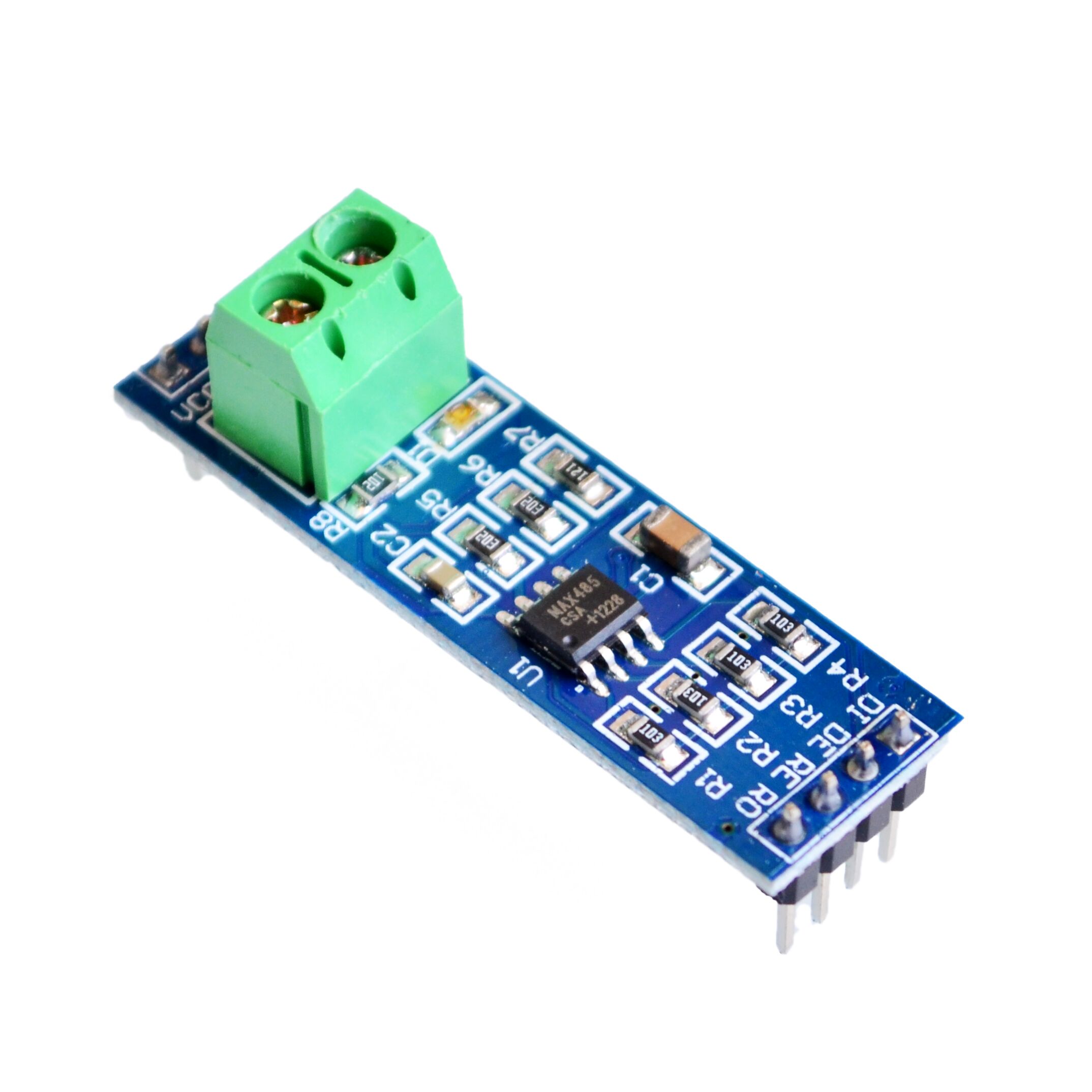

    Заметил интересную особенность. Вот такие модули:
    Имеют встроенный резистор 220Ом между А и В. Не знаю хороши ли это, ведь по правилам такие резисторы следует устанавливать только на концах кабеля. То есть при схеме 1-1 все будет правильно, но если модулей в сети много, то я даже не знаю что будет происходить с сигналом. Наверное, ничего хорошего. Почему производитель не установил джампер? Может быть есть смысл выпаивать резюк из промежуточных модулей?

    С этим понятно. Не понятно что делать с притяжками в каждом модуле если сеть состоит более чем из двух точек.
  11. Onkel
    Onkel Гуру
    есть подтяжка - достаточно одной подтяжки на всю сетку, есть терминаторы- надо два на всю сетку, в концах, ну и если сетка длинная и подвержена - сапрессоры.
  12. ostrov
    ostrov Гуру
    Про то и речь. В этих же модулях и подтяжка и терминаторы в КАЖДОМ. То есть они созданы будь то на соединение точка-точка без возможности выбора. Хочу обратить на это внимание, чтобы быть готовым к работе напильником паяльником.

    Планирую 3 nano и 1 uno. Uno должна собирать данные с нано. Для связи между ними планирую использовать RS485. Сколько нужно таких модулей ( как в посте Ostrov)?
    1. по одному на nano и один на uno
    2. rs485 работают парами. Т.е по одному на nano и 3 на uno?
    Спасибо
  14. ostrov
    ostrov Гуру
    На каждую Ардуину по одному 485. Соединяются все одной цепочкой. Терминаторы оставить только на первом и последнем. Вам нужно только продумать протокол обмена данными, чтобы Уно опрашивала каждую Нано по очереди.
  15. yden
    yden Гик
    Благодарю.
    А что за девайс - терминатор?
  16. ostrov
    ostrov Гуру
    Это не девайс, а резисторы между А и Б. Они ставятся только на первом и последнем модуле в сети, на остальных надо отпаивать.
