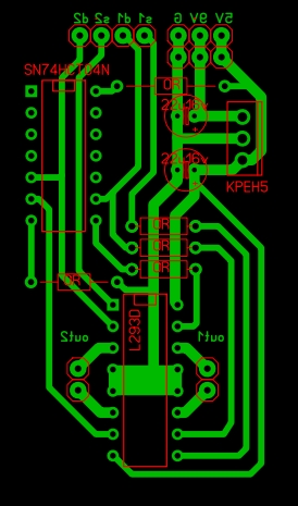

    двигатель типа такого
    когда на вход enable подается цифровое 1 или аналоговое 255 - работает отлично, но когда шим меньше 255 - не крутится, а только дергается на месте. частоту менял.
    питание двигателей и микросхемы общее 5 вольт, получается из 9 вольт (пробовал и мощную батарейку и блок питания 1А) через кренку.
    вот так вобщем:
    в чем может быть загвоздка? и если кто-то запускал такие двигатели через Л293 с шимом - как? :confused:
    а еще, я там на плату налепил 220К смд-резисторы со входов енабле на землю, чтобы двигатели не крутились пока программа на плате не загружена (т.к. на енабле почему-то по умолчанию +) убирал их - не помогло. Но могут ли они вообще влиять на ШИМ? в смысле если дальше пытаться, то может их убрать на всякий случай?

    усиленное по току питание не помогает - при включении команды analogWrite на пин енабле что-то слегка щелкает (и то не всегда), но движок не шевелится (даже если вынуть его из редуктора). Но вот че почитал в интернете:
    http://wikihandbk.com/wiki/Arduino:Библиотеки/Servo
    а у меня ведь как раз енабледы на 9 и 10 пинах, а на 3, 5 и 6 сервы (плата искра-нео). Совпадение?
    попробую залить тестовый скетч без сервоприводов и прочей полезной программы, чисто для тестирования движков с шимом.
    или может на 11 и 13 пересадить двигатели
  12. akl
    akl Гуру
    :D офигеть, оказывается в этом и была собака зарыта.
    подключил двигатели на 11 и 13 пин - и заработали с шимом как надо. правда при значении меньше 100 уже не крутятся, а только пищат, напруги маловато все таки, но и этого диапазона более чем достаточно для нормальной регулировки. тем более что не уверен что вообще буду с этим заморачиваться, т.к. девайс и без шима хорошо ездит.
    решение было на поверхности, причем я же читал уже раньше все это про библиотеку серво.
